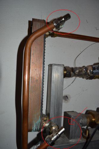

4 maanden geleden zijn wij verhuist, er is toen een nieuwe cv ketel geplaatst. Sinds wij in het huis wonen loopt de druk in een maand terug van 2 naar 1 bar.
Ik heb een loodgieter laten komen en deze kon nergens lekkage vinden. Het enige wat hij zag en waar volgens hem het probleem in zou kunnen zitten was de warmtewisselaar van de vloerverwarming (zie foto), deze lekt minimaal (druppel). Hij zou gaan zoeken naar een nieuwe wisselaar, maar omdat het merk van de vloerverwarming onbekend is en volgens hem een eigen brouwsel was, kwam hij terug met een bericht dat hij me niet verder kon helpen.
Gisteren ben ik onder de vloer gekropen en erachter gekomen dat 1 vd kruipruimtes nat is, in deze ruimte zit alleen vloerverwarming.
Ik zou daarom eigenlijk mijn vloerverwarming willen uitschakelen om te kijken of het teruglopen van de druk stopt.
Ik heb daarom de volgende vragen:
1) Hoe zou ik de vloerverwarming kunnen uitschakelen en welke zaken moet ik dan dichtzetten?
2) Denken jullie dat het de warmtewisselaar zou kunnen zijn?
3) Waar vind ik zo'n warmtewisselaar? Herkennen jullie dit systeem?

Zet de verwarming aan, en de pomp van de vloer uit.
Na een tijdje zal de wisselaar lekker warm zijn en 2 buizen van de wisselaar ook, dat zijn je toevoeren, die dichtzetten(ik denk de 2 22mm koperbuizen) en dan is de wisselaar drukloos cv-zijdig.
Wisselaar is volgens mij een standaard ding, maten opnemen en er is wel een nieuwe voor te krijgen.
De druppels die je ziet is maar een deel van het lekwater, een groot deel is dan al verdampt.

Aan de voorzijde zie ik 2 haakse aansluitingen , volgens mij zit daar een afsluiter in.
Deze kan je dichtdraaien.
Dirkwb
Als ik aan deze draai met een sleuteltje dan spuit het water eruit. Dus ik weet niet of dit de afsluiter is. Ze zitten namelijk normaal dus dichtgedraaid.
Cvolieboy
De chrome ventielen op het uiteinde van de leidingen zijn knieontluchters.
Het is dan logisch dat er water uitkomt als u daar aan draaid.
Vermoedelijk zitten er tussen de warmtewisselaar en het CV systeem geen afsluiters gemonteerd.
Aftappen tot de druk eraf is en het water niveau gezakt is tot op de hoogte van de knieontluchters, moeren van de knieontluchter losmaken en daar twee blindplaatjes in monteren.
De cv installatie weer op druk brengen en afwachten maar of de druk nog tseeds zakt.

Er was een knelkoppeling die iets lekte en het expansiever is ook vervangen, de druk lijkt nu stabiel te blijven, bedankt voor alle adviezen.
