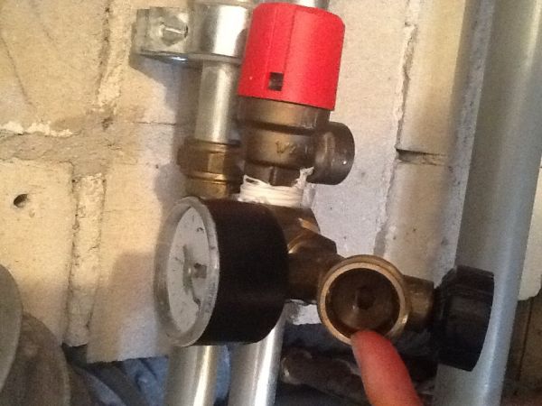

Ik wil de cv bijvullen en heb de slang bevestigd aan de kraan maar weet niet waar de vulkraan zit. Ik vermoed dat het de opening voor de meter (bar) is. maar nadat ik hem daar op heb gemonteerd en laat vullen met water en de rode knop rechts open draai, zie ik de meter niet oplopen. Kan iemand mij vertellen waar ik de vulkraan kan vinden. Bij voorbaat dank.
Dat zwarte metertje. Daar zit de vulkaan onder
Rode knop is overstort. Als het nu niet lekken blijft vooral er af blijven.
Zwarte dop moet je open draaien. Vergeet niet eerst je slang met water te vullen.
Maximaal tot 2 bar vullen op dat metertje
Bedoel je dat dit de vulkraan is? (Zie afbeelding waar mijn vinger naar wijst) en moet ik aan dat zwarte eronder draaien?
