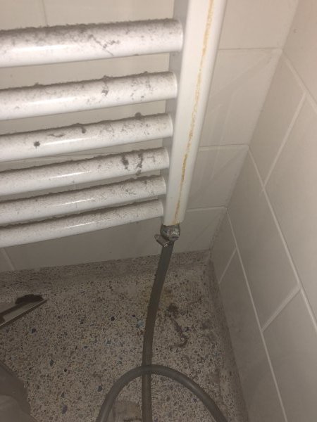

Beste mensen!
Ik zit met een simpel probleempje. Echter na talloze filmpjes op youtube kom ik er nog steeds niet uit.
Ik zoek namelijk de vulkraan. In die mooie instructie video’s zie je duidelijk de vulkraan met een rode hendel, maar helaas kan ik die maar niet vinden. Dus weet ik niet hoe ik water kan doorlaten naar de cv ketel.
Ik hoop dat iemand mij zou kunnen helpen!
Op deze foto is de vulkraan niet te zien.
Wellicht zit er elders in huis een vulkraan in de buurt van de wasmachineaansluiting of buitenkraan bijvoorbeeld.
Hartelijke bedankt voor jullie reactie! Ik heb het inderdaad gevonden in de badkamer. Hoop dat jullie een mooie dag hebben!
Zo aan het lekspoor op je radiator te zien lekt de ontluchter bovenop de radiator.
