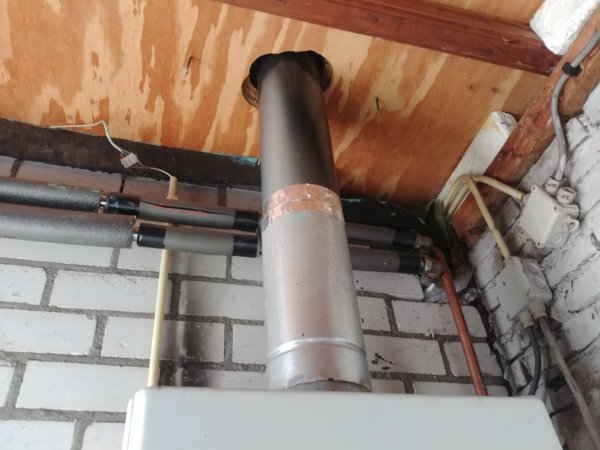

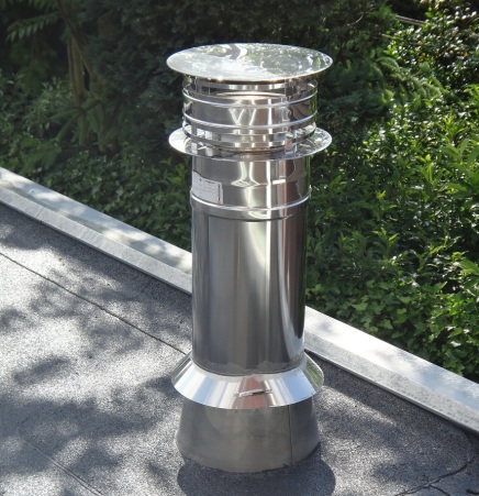

Ik heb nog 1 vraagje... ik heb nog een VR afvoer kanaal van circa 1m naar het plat dak hier staat zoiets zoals op de foto.
Die kan ik er zo uit tillen van de cv ketel af.

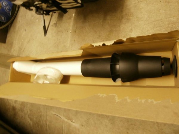

Is het dan mogelijk zodra ik die vr afvoer eruit getilt heb gewoon de HR afvoer erin te tillen ? Deze krijg ik gratis van een neef zie foto.
Dit is de huidige afvoer.
Moet je de maat van de plakplaat even nameten, dan weet je het.
Voor een normale 80/125mm dakdoorvoer moet dat ca. 138mm zijn.
