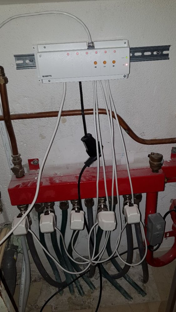

@degooyer, ik eb even een afbeelding bijgevoegd hoe het bij de vloerverwarming zit.
Ik heb een centraal paneel waar ik alle kamers kan bedienen en in de woonkamer ook een thermostaat die de woonkamer regelt.
Ook de thermostaat kranen in de andere kamers zijn dus draadloos met de 'çentrale' unit verbonden en kunnen als het goed is elk de ketel laten weten dat er ergens warmte behoefte is. Dat is toch het hele idee achter zone regeling?
Die kleine witte blokjes zijn denk ik de regelaars voor de ventielen.

Zo te zien (maar een dichte zoneregelingskast biedt weinig inzicht) is er wel in zones verdeeld.
Ik kan niet zien waar de groepen exact in de vloer liggen en welke thermostaat wat aanstuurt.
Advies is dus: terug naar de installateur.

Dit van de zones was idd niet goed door mij begrepen. Alleen vraag ik me dan af waarvoor al deze ventielen nodig zijn. Ze gaan allemaal tegelijk en de pomp van de vloerverwarming wordt ook geschakeld. Hierbij heb ik al een paar keer gezien dat er wel warmte vraag was (verwarmen symbooltje op de centrale unit stond voor de woonkamer rood, dus op verwarmen) en deze pomp dus uit was. Volgens mij stonden toen wel alle ventielen open. We voelden toen ook dat de vloer duidelijk voelbaar afkoelde.
Zelf kan ik ook niet precies zeggen hoe de groepen in de vloer liggen. Ik heb het huis pas gekocht en die verwarming lag er al in. ik heb alleen de zone regeling laten toevoegen.
Als ik naar de slangen en de richting kijk kan ik wel een inschatting maken.
van rechts naar links:
- woonkamer achter rechts
- gang
- open keuken, woonkamer voor
- woonkamer midden
Maar als ik zelf zo naar het plaatje kijk is het wel wat onduidelijk, de retour leidingen zijn gekruist bij de verdeler
Ik ga maar eens kijken of ik een IR camera kan lenen op het werk. En dan één voor één een groep open draaien en kijken waar de warmte heen gaat of dat een beetje klopt met bovenstaande
