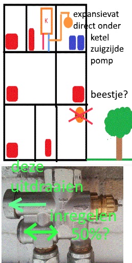

Hieronder mijn CV problemen die we hopelijk samen gaan oplossen. :)
Ketel is op de 2de verdieping (K). Nefit Ecomline HRC30 combiketel.
Radiatoren die warm worden zijn in rood en die koud blijven in blauw. Expansievat hangt beneden onder het plafond.
Er zijn alleen de 2 middelste (1e verdieping) en 1 bovenste (smalle in de badkamer) die constant open staan. De rest is meestal dicht. Maar ze worden wel warm als ze opengedraaid worden. (behalve de 2 blauwe dan).
Ik heb de kranen gecontrolleerd. Beide zijn met een thermostatische knop / kraan. Beide pinnetjes bewegen "zoals het hoort" (met een beetje druk gaan ze naar binnen en komen weer terug).
Dit zijn de kranen (beide hetzelfde) met thermostatische knop verwijderd (Danfoss):
Het kan dat ze beide ondanks goed uitziende pin geblokkerd staan, maar hoe groot is die kans? Ik heb zelfs een beetje geklopt op de kraan.
Interesant is dat de aan- en afvoerleidingen die uit de vloer komen koud zijn bij de 2 blauwe en warm bij andere uitgezette radiatoren, die wel warm worden.
Ik ging ontluchten. (naast het feit dat ketel auto-ontluchting heeft). Ik liet water doorstromen (komt beneden binnen en gaat boven (door het nippel) weer uit. Flink hoeveelheid. In dat process word de aanvoerleiding en bovenste deel van de radiator warm. Zodra ontluchitng is klaar wordt alles weer koud.
Issue 2 is de expansievat. Deze hangt aan plafond beneden. Luchtventiel is aan de onderkant. Klinkt vol onderin, leeg bovenin. Geen lucht druk. Druk groeit in de installatie als water warm wordt. Dacht aan vervangen samen met overdrukventiel. Goed plan?
Zou het niet warm worden van de 2 radiatoren iets te maken kunnen hebben met defecte expansievat?

Zie de aanwijzingen op de afbeelding. bernhard

Hi Bernhard,
Bedankt voor je tip, maar ik heb het niet helemaal goed begrepen.
1. Plaats van de expansievat
Die staat zo al 20 jaar (minimaal) en is veel makkelijker om het weer daar te plaatsen. Tenzij er een goede reden is om het boven te plaatsen natuurlijk. Dus, waarom eigenlijk boven?
2. De kraan.
"Deze uitdraaien" - Bedoel je daarmee het stuk dat erin zit (na de dopje) of de dopje zelf? Moet het dan weer in?
"Inregelen 50% <-- -->" - deze snap ik helemaal niet.

Waarom kom je nu pas met dat het 20 jaar goed gaat?
Als er niets gewijzigd is aan de installatie dan zal het de komende 20 jaar ook wel goed gaan? Als wel er iets is gewijzigd dan moet je dat duidelijk aangeven.
Het expansievat moet aangesloten worden op de retour van de ketel. Het is een veiligheidsvoorschrift, het is beter voor de ketel en voor de drukverschillen in de installatie.
bernhard
Tumkie
Idd expansievat MOET in de retourleiding CV staan en dan liefst zo kort mogelijk bij de ketelpomp. Expansievat niet correct geplaatst of defect kan voor een hoop ellende zorgen in een installatie ...

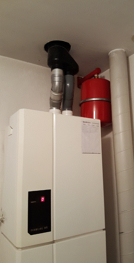

Alrighty then...wat moet, is niet moeilijk. Het was een beetje krap, maar het is gelukt. Expansievat is verhuisd 2 etages hoger.
(Beneden was het ook nog aangesloten op aanvoerpijp. :-| )
Dus, nieuwe exp.vat (op de juiste plek), alles ontlucht, alle radiatoren open en weer hou ik die 2 blauwe over. :?

Ik kwam er achter dat er 1 of 2 pijps systemem bestaan. :super:
Ik realiseerde me ook het volgende :oops: :
- badkamer is ook boven en daar is een radiator vervangen. Hierbij is geen rekening gehouden met 1 of 2 pijps...
De kring loopt wss eerst naar die ene rode, dan naar badkamer en dan de 2 blauwe. Eens helemaal open in badkamer, komt ook wat warmte naar de blauwe toe.
Ik ben een amateur en dacht dat het een simpele water in / water uit systeem was. Nu vind ik het wel een beetje raar dat ik door de verkoper niet gevraagd ben "1 of 2 pijps systeem meneer?" toen ik dat onderblok ging kopen.
Zo blijk het weer, het leerproces is eindeloos :D
