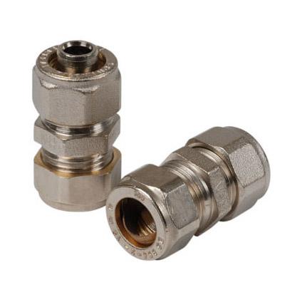

Een update. Op advies van een lokale winkel toch maar de leidingen afgeknipt en met een koppelstuk 16/2 x 16/2 een nieuw stuk leiding eraan gezet. Het lijkt op onderstaande maar dan met twee keer een koppeling zoals links boven is te zien:

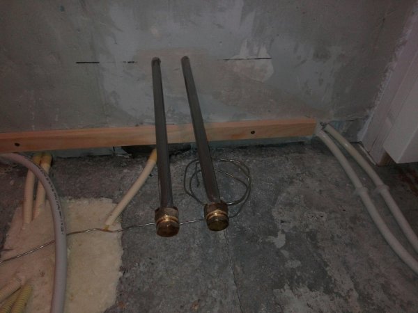

Een weekje gewacht voordat ik 'm (ingewikkeld in tape) in de muur heb gezet ivm eventuele lekkage. Het eindresultaat:

Wat een gepruts. Ik help je hopen dat 't dicht blijft.
Freekcv
Waarom heb je niet gewoon pers stukken gebruikt? En de slang niet in een mantelbuis gelegd?
Dit is vragen om problemen.

@Hessie: ik heb 10 bestaande radiatoren dus 20 aansluitingen waarbij de leiding met een knelkoppeling aan het onderblok vast zit. Nog nooit een lekkage gehad in 20 jaar. Verder toch bedankt voor je goede onderbouwing.
@Freekcv: natuurlijk had ik liever geperst (de nieuwe leiding naar de rvs radiatorbocht is trouwens geperst) maar een perskoppeling behorende bij een onbekende cv-leiding van 20 jaar oud was slecht verkrijgbaar :wink:
Mantelbuis overbodig. Betreft een stukje van 20 cm in de muur waar ook nog eens een voorzetwand voor komt.
Dus, het is niet optimaal maar gegeven de situatie vind ik het prima. Verder heb ik heb ik geen andere praktische oplossingen gehoord.
