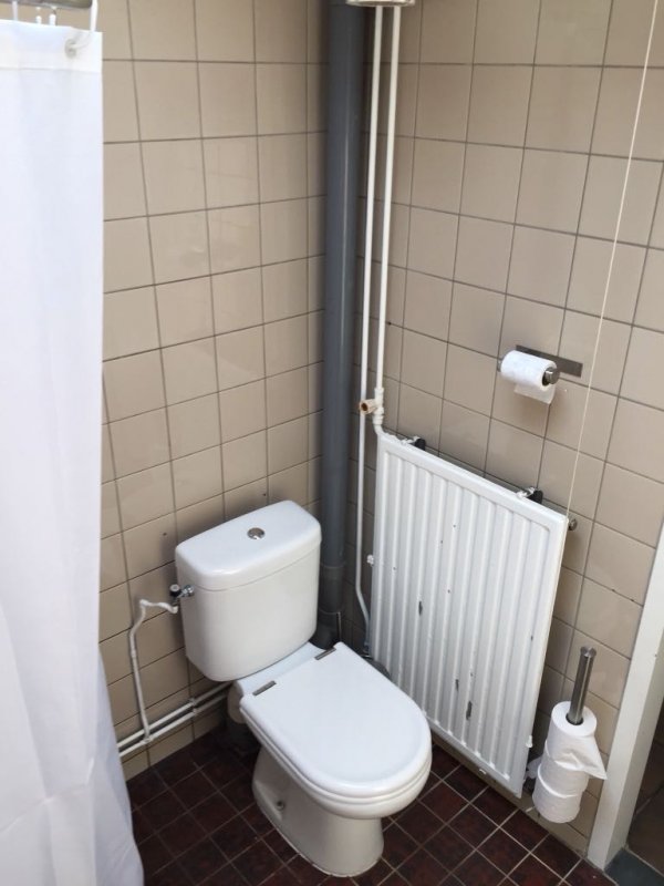

Ik wil graag op de plaats van de oude radiator een designradiator plaatsen. De designradiator heeft beide aansluitingen onder, links en rechts. Ik moet dus de bestaande leidingen verplaatsen, in ieder geval de aanvoerleiding maar wellicht ook de afvoer. Dat moet ik nog goed bekijken. Hoe kun je deze leidingen het best verlengen? Ik moet nog bekijken of er koper of staal onder de verf zit.
Ze zullen overigens zichtbaar blijven, in de muur of vloer wegwerken is geen optie. Eventueel een koof eromheen kan wel. Alles moet opnieuw betegeld.
Als je gelijk een hangend toilet neemt, kun je de leidingen mooi achter het valse wandje wegwerken.
Zo dicht mogelijk bij plafond weghalen en met snelkoppelingen, perskoppelingen of dergelijke nieuwe leidingen aanleggen.
Wellicht kun je ze vanaf de bovengelegen etage al oppakken, dan voorkom je koppelingen achter het valse wandje.
weggewerkte leidingen heb ik het liefst uit 1 geheel.
achter het randje kun je ook voor kunststof leidingen kiezen.
