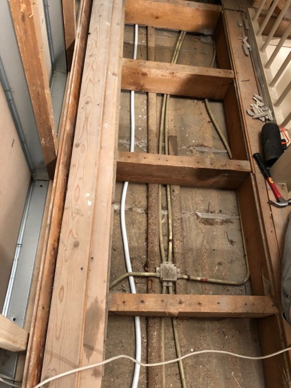

Cv leiding kruist electra leiding
Goedendag,
We zijn momenteel bezig met het verbouwen van onze zolder. Daar liepen de CV buizen over de vloer en deze zouden we graag weggewerkt zien. Gelukkig is er onder de vloer ruimte en d.m.v. een multi-fit meerlagenbuis zou het moeten gaan lukken. Ik kwam er echter achter dat daar ook electra buizen lopen. Nu is mijn vraag: mogen de nieuwe CV multi-fit meerlagenbuizen (waarvan op de foto slechts een zichtbaar) en de electra buizen elkaar kruisen?
Alvast bedankt!
Dat is geen enkel probleem, ik zou wel de cv leidingen isoleren, je hebt redelijk wat ( nutteloze ) warmteverlies van deze leidingen
Ik kan ook voorstellen dat men in de (slaap)kamer een klein beetje warmte wil hebben, dan is isoleren overbodig, als het tenminste niet tocht tussen het plafond.
Bedankt voor de info! Ik ga ze toch maar isoleren aangezien we nog niet goed weten wat we met de bovenliggende ruimte gaan doen en onderliggende ruimte voor een groot deel de overloop is.
