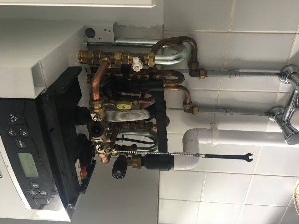

CV ketel vullen: waar is de vulkraan?
De vraag is hier natuurlijk vaak genoeg gesteld, maar ook mij lukt het niet om de vulkraan te vinden. Ik heb in de badkamer een waterkraan, maar ben er niet over waar mijn vulkraan is omdat ik verder geen rode of zwarte hendel heb.
Kan iemand mij hierbij verder helpen? Veel dank!

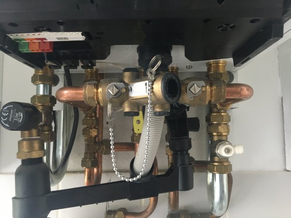

Graag even een foto recht van voren van de ketel en dan wat dichterbij en graag rechtop.
Je kan de foto's draaien bij het plaatsen.
De constructie die naar voor is, verbindt de warmwaterleiding met het CV circuit.
Als je met de steeksleutel die aan het kettinkje hangt beide kranen verdraait, zodat het op beiden het streepje horizontaal komt, zal de CV vast vullen.
Of dit zo klopt en volgens de regels is aangelegd, weet ik echt niet.
