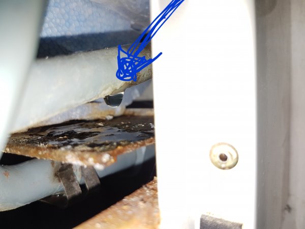

Mijn CV ketel lekt aan de onderkant, zie de foto , druppel is rood omcirkeld.
Omdat het soms behoorlijk kan druppelen moet ik 3x per week bijvullen :?
Voordat ik monteur laat komen (kosten :(
wat zou het probleem kunnen zijn?
Alvast bedankt voor jullie reacties!
groeten
Gezien de roest aan de plaat, komt het hoger uit de ketel.
Maak eens een foto met de kap eraf, zodat we kunnen zien wat er lekt.
7haal het isolatieblokje aan de rechterkant van de boiler maar is los achter t gasblok waar ook je kw sensor zit waarschijnlijk lekt hij hier dan is er maar een advies toestel vervangen ivm hoge kosten boiler

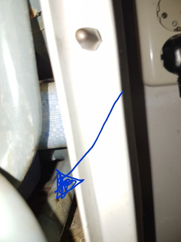

Ik heb de kap eraf gehaald. Zie de foto.
De druppels blijven (rood) maar boven op de buis waarvan die lekt (blauwe pijl) is het droog :?
Waar de druppel aan de klem zit daar zit ook een verbinding, als ik het allemaal goed verwoord :lol:
Ik hoor het graag hoe dit op te lossen!
Bedankt.....
Hoi Marcn88, ik krijg advies naar jou oplossing te kijken, zo als ik het kan gedaan :lol:
ik zie rechts een buis die lekt, volgens mij gaat die buis in de isolatie
zie pijlen op foto
Ik hoor van jullie :D
Hoi je hebt hier met een a-technische vrouw te doen :D
De betreffende buis loopt horizontaal door het isolatiemateriaal (dit materiaal zit om de koperen ketel in de cv installatie?) naar binnen......naar binnen in de koperen ketel?
Ik wil graag van die lek af... :cry:
Achter de pomp ( met dat rode deel op de foto) zit aan de rechter kant een stuk piepschuim dat u kunt verwijderen. Hier steekt een draadje uit. Kijk even of het daar lekt, en maak daar even een foto van.
