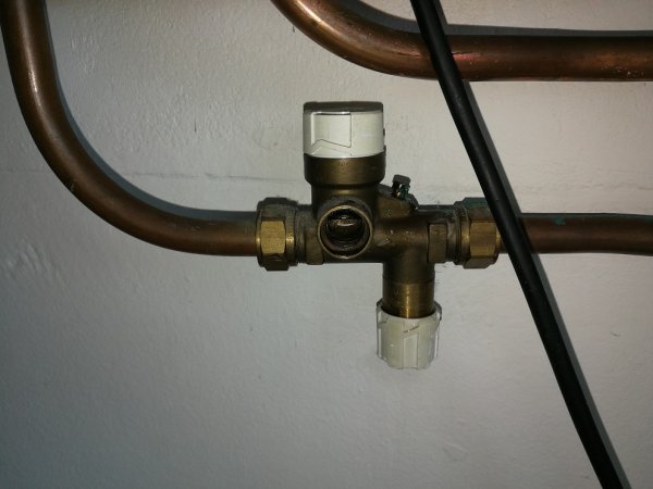

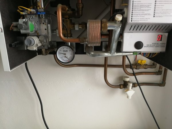

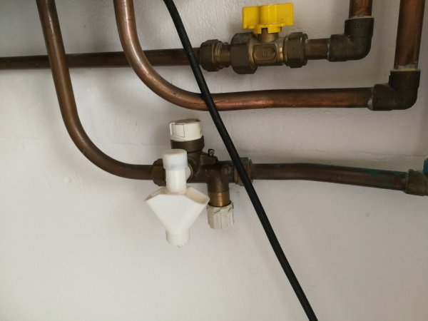

Goedemorgen,
Ik wil graag mijn CV ketel bijvullen.
De druk staat nog op 0,8 BAR. Alleen ik weet niet zo goed waar het vulpunt zich bevind.
Wat ik me kan bedenken ergens hier, maar ik kan nergens een punt vinden waar de vulslang op past.
Kunnen jullie mij misschien helpen? Alvast bedankt.
Verwarming Sp.

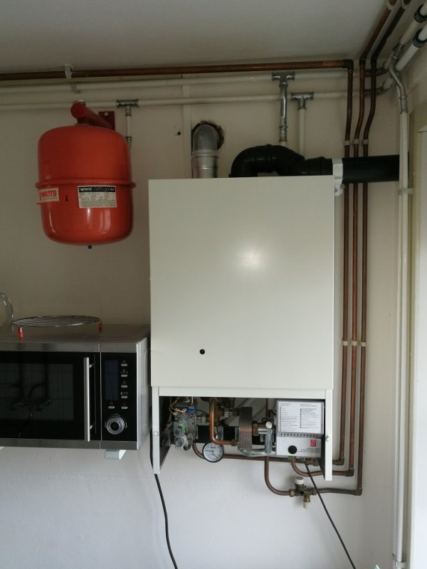

Op deze foto zijn geen CV-leidingen (iets dikker) te zien.
Kun je een foto van de hele ketel + omgeving plaatsen?
Raz1
Verwarming Sp.
Aha. Het vulpunt zal ergens met de witte leidingen verbonden zijn, maar niet op deze foto.
Misschien in de bijkeuken of badkamer, soms een kraan onderaan een radiator.

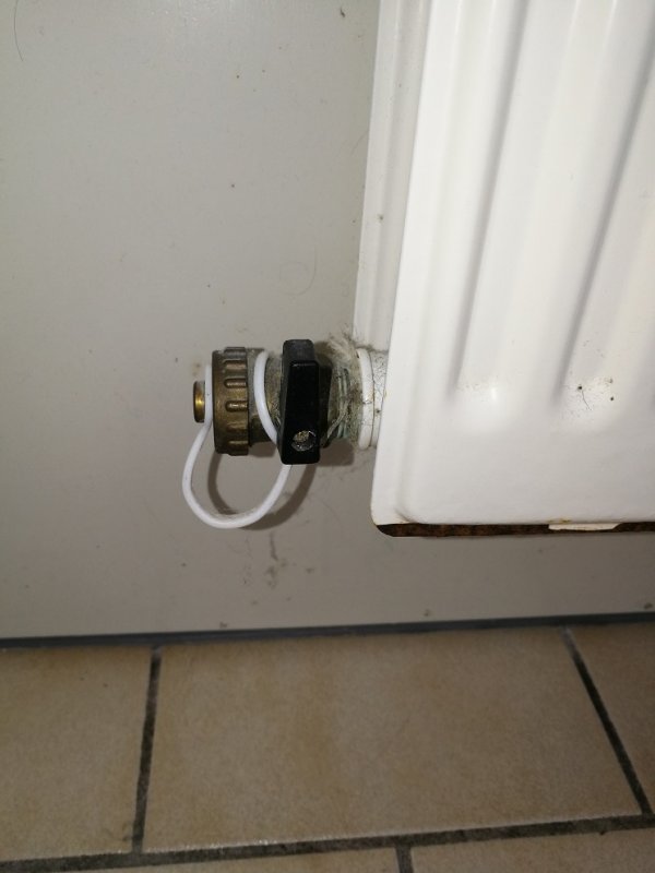

Raz1
Ah,oke... Ik heb dus nog even verder gezocht in huis en is dit dan het punt waar u op doelt? Deze radiator is wel verbonden met de witte leidingen.
Verwarming Sp.
Ja, dat is het vulpunt.
Vulslang op een wasmachinekraan aansluiten, slang vullen met water en dan hieraan koppelen.
Wasmachinekraan open draaien
Vulkraan open draaien, en ondertussen op de druk letten.
Vulkraan sluiten bij 1.8 bar
Wasmachinekraan sluiten
Slang ertussenuit halen
