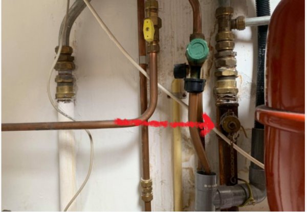

Mijn CV-ketel geeft op het moment 0.6 bar aan. Met het douchen wordt het water ook na 1 minuut weer koud. Nu wil ik de CV-ketel bijvullen, maar ik kan het vulpunt niet vinden.
Kan iemand mij vertellen of het vulpunt op 1 van deze foto's te zien is?

Ik denk daar ....
Laat de slang eerst vollopen, voordat je hem daaraan vastdraait.
Anders komt er extra lucht in je CV.
suc6
Oké! En deze kan ik er gewoon simpel gezegd vanaf draaien, vul slang eraan zetten en vulkraan open zetten? Of moet ik dan nog wat openzetten. Heb namelijk op instructie video's gezien dat ik een soort van hendel moet open draaien, want dan komt er pas water doorheen. Maar deze zit niet aan die leiding.
Bovenop de kraan zit een vierkant asje wat je met wat nu de zichtzijde van afsluitdop is, open kan draaien.
Aha, zo moeilijk is het dus niet.
Bedankt voor jullie hulp!
