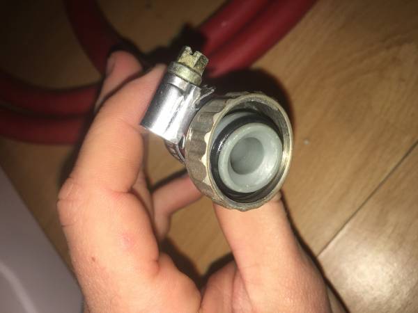

Hallo
Ik moet mijn ketel bijvullen maar kan nergens waar het uiteinden van de slang (zie foto) op moet. Ik hoop dat jullie mij kunnen helpen. Agpo econpact

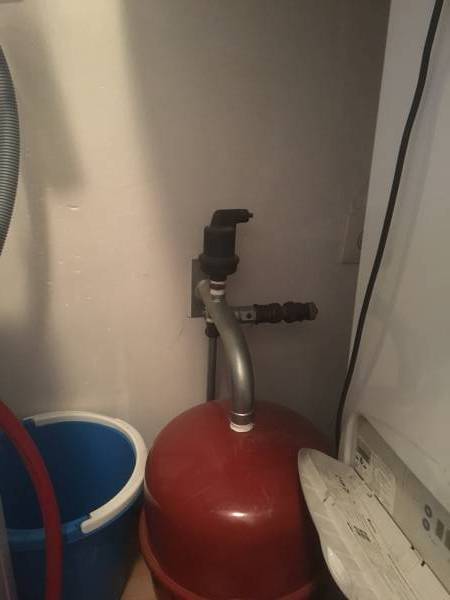

Op de onderste foto zit aan de rechterkant de aansluiting voor het vullen, kapje eraf en de slang daar op aansluiten.
Er zit een kogelkraantje dat u met een schroevendraaier open en dicht kunt draaien.
Voor u de kraan bij het vat opent eerst de lucht uit de slang laten ontsnappen, anders krijgt u een stoot lucht in de installatie.
Lijkt me geen buis van de c.v. die lekt maar van de waterleiding.
