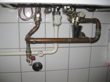

ik weet dat deze vraag vaak voorbij komt op het forum, maar aangezien ik weinig verstand van klussen heb stel ik m toch maar. Ik moet mijn CV ketel bijvullen maar ik heb geen idee waar ik de slang op aan moet sluiten. Zo ziet het eruit:
Ik heb het idee dat ik iets moet doen met het zilveren ronde ding linksonder en/of het kraantje met het rode lipje daar net iets boven. Klopt dit?
En heb ik hier een speciale slang voor nodig? Of kan het gewoon met een huis,tuin en keuken slang?

Zo te zien zit linksonder het vulpunt. De dop waar het wit plastic bandje aan zit kun je losdraaien, vervolgens:
- Vulslang op de kraan aansluiten
- Kraan beetje open draaien totdat de slang gevuld is met water. (Anders komt de lucht die in de lege slang zit in je CV)
- De vulslang op de plek van de dop schroeven.
- Kraan opendraaien en controleren dat de slang nergens lekt
- Rode kraantje langzaam opendraaien en weer sluiten als de druk hoog genoeg is.
- Kraan dicht draaien
- Slang weer verwijderen
Je kunt het best een drukbestendige slang gebruiken (knoeit minder bij het loshalen), maar in principe is elke gewone tuinslang bruikbaar.
Ter verduidelijking:
de kraan met de rode hendel is je vulpunt,
alleen op de foto staat geen tappunt, vaak word hiervoor een wasmachine
kraan gebruikt, dus die chrome rozet met dop eronder is niet je tappunt :wink:
