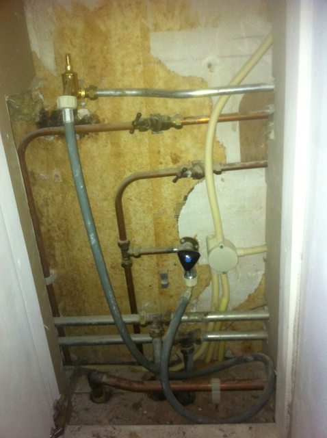

Aha! Links van de cv-ketel bleek een kastje te zitten dat ik nog niet kende... Daar is het kraantje. Zie foto. Maarrr... nu is de vraag: wat precies te doen? Ik zal ondertussen verder inlezen, maar als iemand eenvoudig kan zeggen wat ik nu precies moet doen, zou ik erg dankbaar zijn!

Beide kranen open draaien en kijken op de manometer. Zodra de druk op de manometer van de ketel op 1,5 / 2 bar staat, beide kranen weer dichtdraaien.
De "koperen" kraan is overigens geen originele cv vul/aftap kraan, maar hij zal vast en zeker voldoen.

Bedoel je de twee kranen die met elkaar verbonden zijn via die grijze slang? Tussen die twee kranen zijn ook twee identieke koperen kraantjes, die bedoel je zeker niet? En moet ik ze tegelijkertijd opendraaien, of eerst de een en dan de ander? Die bovenste is slechts een schroef zonder draaiknop, als ik die moet opendraaien, moet dat dan met een tang ofzo?

Update: laat maar zitten, ik heb gewoon het onderste kraantje opengedraaid, en dat werkte. dank allemaal! ;-)
Ik zou dan wel even de bovenste kraan ook dicht zetten.
Want als de slang kapot gaat, loopt bijna al het water uit je cv installatie, wat een flinke schade aan zou kunnen richten.
Ook zou het kunnen dat als de onderste kraan ook nog open staat, dat er cv (vuil) water, in het drinkwater terecht komt, en dat mag niet.
De kraan, kun je met bv een waterpomp tang dicht draaien.
Rechtsom is dicht, linksom is open.
