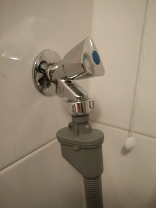

Hallo allemaal, ik ga voor het eerst mijn cv-ketel bijvullen en heb twee korte vragen. De kraan waar de vulslang op moet worden aangesloten wordt nu gebruikt voor de wasmachine, de huidige slang (zie foto) krijg ik echter niet los. Ik neem aan dat ik de metalen ring los moet draaien maar deze zit muurvast . Heeft iemand hier een tip voor/bestaat hier gereedschap voor?

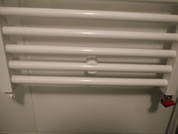

Tweede vraag: ik neem aan dat ik de slang aansluit aan het rechterding op de radiator. Wat is dan het linkertuitje, is dat voor de ontluchting? Dat zou heel raar zijn aangezien het aan de onderkant zit.

1 ja die moet los. Zet er maar een waterpomptang op dan komt hij los.
2. Nee dat is geen ontluchter dat is een aftapper ( links)
Rechts is idd een vulpunt.
Haal de wasmachine slang los
Zet de vul slang er op
Vul de vulslang met water
Als deze vol is dan zet je hem op het vulpunt van de cv ketel ( links)
Vullen tot max 2 bar.
Kraan dicht draaien
Vulkraan dicht draaien
