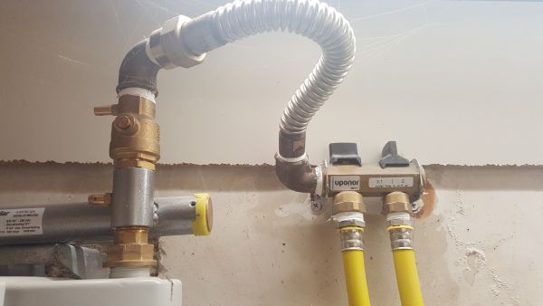

Beste Mensen,
Ik heb een vraag over de gasleiding.
Probleem in het verleden 3 jaar lang. Mijn cv gaf bijna elke week storing :cry: . Na veelal onderzoeken kwamen monteurs erachter dat de gasleiding te klein was (diameter). Heb inmiddels 1 jaar geen storing meer :? . Een van de monteurs gaf aan dat het cv schreeuwt naar gas. Heb nieuwe gasleiding gekocht en een ander monteur laten komen kijken en hij zei het ligt aan je cv en niet je gasleiding. Hij liet mij de koper gasleiding zien net onder de cv (bij het cv mee gekregen), dat het niet uitmaakt als ik voor een grotere Gasleiding zou gaan omdat het daar klein is. zie foto cirkel.
Dat lijkt mij ook logisch, maar ik vraag het toch maar: Klopt dit? :?:
Stel in de toekomst neem ik een ander cv, is de uponor van 20x2.25mm voldoende of toch de 25 aansluiten, heb namelijk al gaten in de vloer en ruimte gemaakt voor de gasleiding. Alles ligt nu open en kan gezet worden. (twee douchekoppen tegelijkertijd aan) volgens mij heb ik CW5 maar ik het niet zeker. Ik vind het voldoende warm water geeft. Maar weet niet wat de andere CV's gas nodig heeft. :?:

CV Aquamax HR42/54 25L 004 Zie foto voor meer gegevens.
Het drukverlies in de leiding mag niet te groot zijn.
Dat het laatste stukje 15 mm is, is niet van belang. Het gaat om het totale drukverlies.
Om te kunnen zeggen of de leiding groot genoeg is, moet ik in ieder geval weten hoe lang deze is. En of deze rechtstreeks bij de meter is aangesloten. En hoeveel vermogen de ketel heeft, die eraan moet hangen.

Leiding is ongeveer 9 meter lang van kelder naar de dak. heb dus kelder, begane grond 1de verdieping en de cv ligt op de 2de verdieping(dak) het is rechtstreek aangesloten aan de meter. De ander leiding wordt niet gebruikt.
Hoeveel de ketel vermogen nodig heeft weet ik niet. heb foto met gegevens van de ketel bijgevoegd. ik dacht dat het voldoende was.

Een 54 kw (max belasting ww) ketel op 20mm uponor buis, dat zou inderdaad problemen kunnen geven.
Drukverlies over enkel 9m buis is dan al meer dan 5 mbar.
Toegestaan is 1,7 mbar is nieuwbouw om tot 2,5 mbar in verbouw.
In de installatiehandleiding vraagt itho om minimaal 20mbar voordruk.
Heeft wel eens een monteur de gasdruk gemeten bij de ketel? zowel statisch(ketel uit) als dynamisch (ketel aan, vollast)

Dit is een zware verwarmingsketel voor een woonhuis. Het is dus voor een groot of erg slecht geisoleerd huis en/of er zijn forse eisen aan warmwater. Jammer dat de gasleiding hier bij aanleg niet op is aangepast.
Een even zware verwarmingsketel van welk merk dan ook 'scheeuwt voor gas' als hij hard moet werken. (1,2 liter per seconde, 75 liter per minuut). Als de gasleiding te dun is aangelegd zal dit problemen geven. Als de ketel en de rest van de installatie (inclusief rookgasafvoer en luchttoevoer :!: ) verder in orde zijn, zal de huidige ketel met voldoende gastoevoer goed werken.
Door een lang en dun rietje ademt het moeilijk, helemaal als je hard moet werken. :mrgreen:
Kortom: koop/plaats nooit een veel zwaardere CV ketel zonder de rest van de installatie hier op aan te passen.
Als u wilt en kunt klussen, wat de doelgroep van dit forum is, leg dan een dikkere gasleiding aan van de meter tot de gaskraan bij de ketel. Werk wel veilig en controleer de boel op lekkage, of laat dat doen.

Toch lijkt het me sterk dat al je problemen door de te krappe leiding veroorzaakt werden. Normaal gesproken was een te lage dynamische voordruk tijdens het in bedrijf stellen al aan het licht gekomen.
Lijkt mij ook.
Zeker samen met het gegeven dat hij afgelopen jaar zonder problemen heeft gebrand.
Ik heb ook wel ketels met een dynamische voordruk van 15 mbar prima zien werken.
