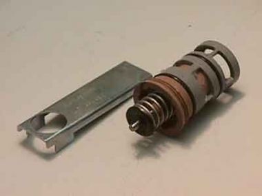

Vanmorgen viel me op dat de radiatoren heet blijven terwijl er geen warmtevraag is door de thermostaat.
Even gekeken wat er gebeurd met de CV. Wat blijkt, de CV blijft het tapwater verwarmen. Hoe kunnen de radiatoren heet worden terwijl het tapwater verwarmd wordt? En waarom blijft ie het tapwater verwarmen? Heeft dit alles met de driewegklep te maken?
De CV geeft geen storing aan.
Het betreft een Intergas 250 HRW (ongeveer 9 jaar oud) met een Furimat 850/cl branderautomaat.
Met grote waarschijnlijkheid de driewegklep, dat er geen storing is klopt.
De ketel krijgt van de boiler of warmwatertapspiraal door dat de warmwater voorraad opgewarmd moet worden, doordat de driewegklep een deel van het water naar de radiatoren stuurt komt deze niet of pas na hele lange tijd op temperatuur.
Hierdoor worden de radiatoren warm. Als er in de ketel een grijze motor van honeywell zit, er bestaan van intergas ketels waar dit zo is, dan is de kans groot dat of de motor of het binnenwerk defect is.
Succes.

Er zit inderdaad een grijze Honeywell VC8010 in.
Na dat ik op de branderautomaat de tapwaterfunctie heb uitgeschakeld, de CV een keer heb laten stoken en vervolgens de tapwaterfunctie weer heb aangezet is het probleem (waarschijnlijk tijdelijk) verholpen.
Dit binnenwerk zal u toch moeten vervangen als de cv weer warm word tijdens het tappen.
Deze zit onder de klepmotor.
Als je ergens in huis een warmwaterkraan hebt die blijft druppelen of een thermostaat kraan cq een eengreepskraan die inwendig koud water bijmengt, krijg je ook deze klacht.Maw als het weer gebeurd eerst alle warmwaterkranen nakijken.
Vandaag heb ik nog eens gekeken wat er allemaal gebeurd.
Als de CV aanslaat om het huis te verwarmen beweegt het witte palletje dat in de motor zit zich langzaam richting het binnenwerk. Nadat de CV is afgeslagen en er is vraag naar warm water beweegt het palletje zich maar een klein stukje (nog geen cm) de andere kant op, en blijft in die positie staan. In deze positie doet het probleem zich weer voor.
Dus neem ik aan dat wanneer ik alleen het binnenwerk vervang het probleem opgelost is omdat de motor zijn werk gewoon doet.
Nu effe opzoek naar een leverancier van dit binnenwerk.
Nogmaals bedankt voor jullie anwoorden.
Is een standard onderdeel van Honeywell. Wacht niet te lang met vervangen, de motor kan kapot gaan door een zwaar bewegend binnenwerk.
Installatie eerst aftappen voordat je het binnenwerk eruithaalt.
Misschien ten overvloede, de motor is te verwijderen door het kleine grijze knopje in te drukken en daarna de motor ongeveer 1/8 slag te draaien.
