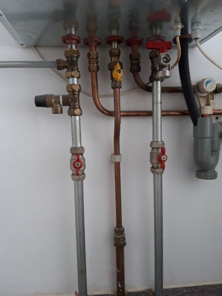

De waterkraan in ons appartement zit in de badkamer en is te ver weg van de cv-ketel om deze met vulslang bij te vullen. Kan ik een andere kraan gebruiken? En zo ja hoe?

    Of een langere (tuin)slang gebruiken.

    Kraan monteren in de koudwater aanvoerleiding dmv T-stuk.

    In ons vorige huis hadden we ook de ketel op zolder maar de kraan in de badkamer. Hier zat een extra vulpunt op de radiator in de badkamer. Misschien heb jij dat ook.

    Ik vind de tuinslang erg fijn werken. Vooral met aansluitstuk voor sproeier etc. met een klep er in die automatisch dicht gaat als er niets op gemonteerd. Dan kan je zonder morsen handig een volle slang aansluiten op je bijvulkraan zodat er nagenoeg geen lucht in je systeem komt.
