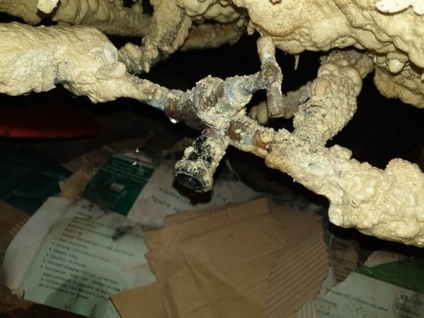

Deze is van de kruipruimte:

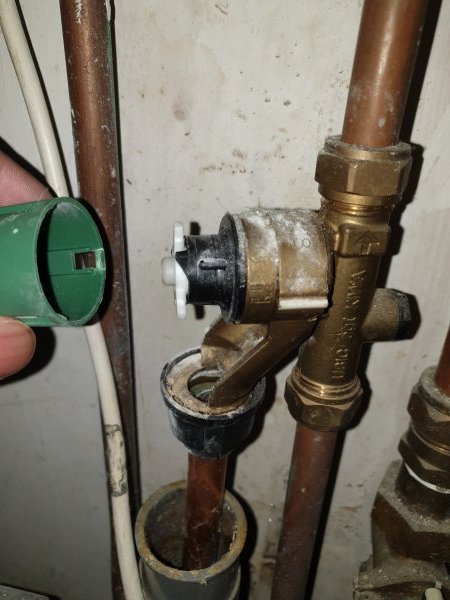

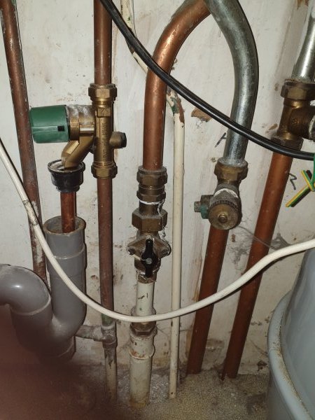

De tweede buis van rechts zit je vulkraan op je cv leiding.
hierop moet je een slang aansluiten die je ook weer op een wasmachine kraan of iets dergelijks aansluit.
als je de meest linkse leiding volgt kom je hoogstwaarschijnlijk bij een wasmachine kraan uit

dat in de kruipruimte is een stopkraan voor een buitenkraan of iets dergelijks.

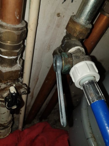

Super bedankt! De kraan is gevonden en de slang heb ik erop. Weet je hoe ik de vulkraan open krijg? Ik heb het met een hendeltje geprobeerd maar dat lukt niet, ik wil niks forceren.
Dit kan aardig wat kracht kosten. je moet de het vierkante kopje een kwartstlag draaien met de sleutel dan staat hij open
