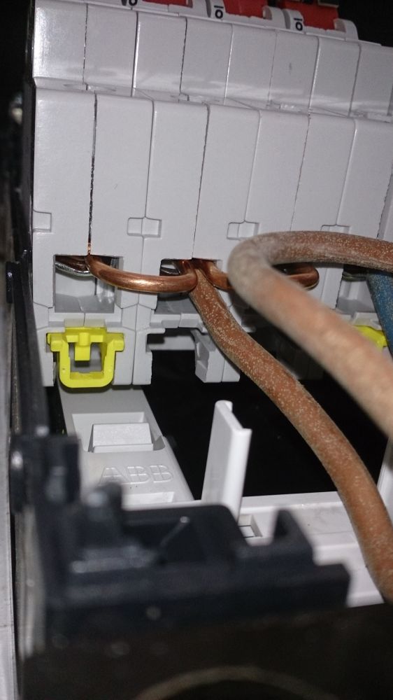

Graag zou ik willen weten of de verbinding waar drie draden met massieve kern onder één klem zitten juist is:

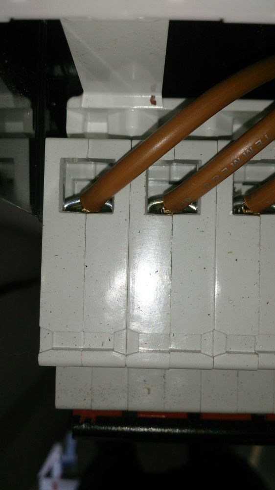

Verder zou ik graag willen weten of ik onder deze (kooi)klem twee massieve draden van 6mm² kan klemmen? Het gaat om een 4P hoofdschakelaar van ABB:

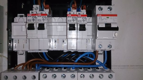

Zo is de aardlekautomaat nu aangesloten, dus met twee 6mm² massieve draden onder één klem op de hoofdschakelaar:

Er mogen 2 draden van dezelfde diameter en type in 1 kooiklem, de derde draad mag daar niet.
Normaal bedraad je dat ook vanaf de zijkant en niet vanuit het midden.
@ The Headhunter, maar een of twee blanke draden, mag dat wel? Komt mij nogal vreemd voor.
Vroeger toen de lucht nog schoon was en sex nog vies. waren die bruggen allemaal ongeïsoleerd, tegenwoordig moet alles IP2x zijn, dwz aanraakveilig maar blanke geleiders kom je nog zat tegen.
Bedankt voor de reacties! Ik had al het vermoeden dat de hoofdaansluiting niet netjes is. Aangezien ik liever niet onder spanning werk, laat ik het maar zitten. Ik ben blij dat ik de net gemonteerde alamat ook kan laten zitten.
