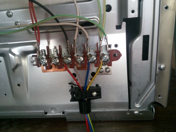

Omdat het boekje van Smeg (SpA 42016) niet zo duidelijk is over het aansluiten heb ik wat gezocht hier op het forum en wil jullie vragen er ook even naar te kijken.
Voor de nieuwe keuken hebben we een Smeg kooktoestel gekocht (dubbele oven en gaskookplaat). Tijdens het verbouwen heeft deze in de doos gestaan en heb ik alvast een perilex stopcontact geplaatst en deze aangesloten op de kookgroep (in nieuwe meterkast met nieuwe bedrading)
Nu zit er geen snoer en stekker bij de kookplaat, dus deze moet ik nog halen. Een 5 aderige kabel met perilex stekker en (op het forum gelezen) adereindhulzen op de uiteindes klemmen.
Het perilex stopcontact op de muur heb ik het volgende aangesloten:
N = Blauw (nuldraad)
L1 = Blauw/rood (nuldraad)
L2 = Bruin/rood (fasedraad)
L3 = Bruin (fasedraad)
Aarde = geel/groen
(rood is een rood stukje tape bij stopcontact en meterkast om de draden uit elkaar te houden.

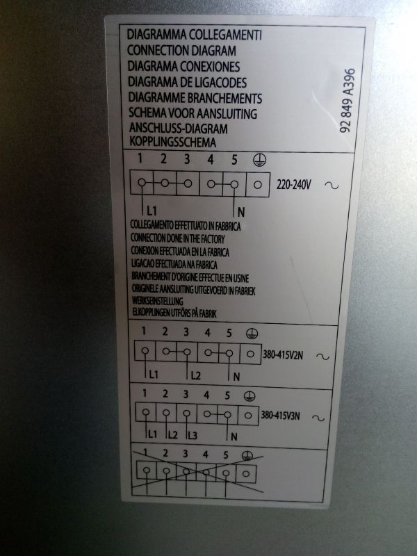

Sticker op de oven:
Aansluitblok oven:
Als ik het goed begrijp na het lezen van het forum moet ik het schema gebruiken waarin L1 en L2 vermeld staan en kom dan op het volgende uit:
Op het aansluitblok van de oven:
1: fasedraad 1 (bruin/rood)
2: leeg laten
3: fasedraad 2 (bruin)
4: Nuldraad 1 (blauw/rood)
5: Nuldraad 2 (blauw)
6: Aarde.
Verder alle bruggen verwijderen.
Ik heb nog niet gekeken of de nul draden zoals genoemd in het schema ook echt overeenkomen met fasedraad 1 en fasedraad 2 of dat ze andersom op het blok zitten. Aangezien in de meterkast alles bij elkaar komt zou dit opzich niet uitmaken toch, behalve bij een storing opzoeken ? Of zit ik ernaast?
Klopt mijn gedachtegang over het aansluiten of zie ik iets over het hoofd? Verder nog dingen waar ik op moet letten?
