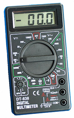

Ik heb een multimeter. Zie afbeelding voor een nagenoeg indentiek apparaat.
Graag een toelichting hoe ik de eerdergenoemde meting kan verrichten!

Op welke punten in de installatie (380V) plaats ik dan beide pennen en welke waarden kan/moet ik meten bij normaal functioneren en welke waarden als ik correct de installatie van het stroom afgehaald heb (0 neem ik aan?)
Tussen de fasen (L1, L2 en L3) onderling 400V en tussen iedere fase en nul 230V. Als je de hoofdschakelaar hebt uitgeschakeld (en je meet àchter deze schakelaar) uiteraard overal 0V.
