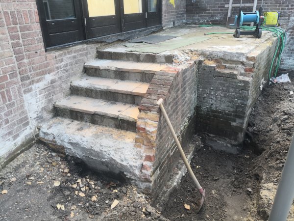

Constructieve vloer storten
Ik wil de bestaande betonplaat doorstorten, de trap verdwijnt dus onder de betonplaat..de buitenste muur van het bordes wil ik doortrekken en dan haaks om naar de gevel, zodat het een rechthoek word op dezelfde hoogte.
Mijn idee was om op de laatste trede van de trap een draagmuur op te metselen en deze in een L voor doorzetten naar de buitenste lijn.(deze verankeren in de bestaande gevels) dan een houten vloer inwendig maken van de draagmuren en daarop een betonplaat storten met wapening met opnieuw ankers rondom in de draag muren.. is dit constructief goed ? En kan ik beton tegen metselstenen storten?
Hoe dik moet ik de onderplaat storten? Moet ik een dubbel wapeningsnet toepassen? Met hoeveel chemische anker moet ik deze verbinden en waar moet ik deze toepassen in de bewapening?
Het stukje wat aangestort word loopt van 50cm naar 30 cm.
In het algemeen hou je een nieuwe vloer los van het bestaande. Wil je het koppelen: vraag een constructeur.
