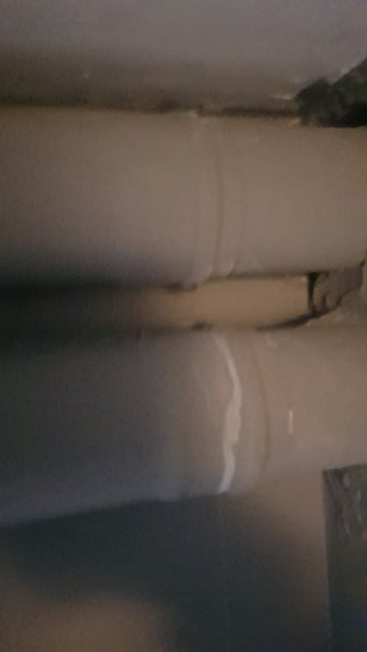

Condenswater (?) druppels op schouwbuis naar achtergevel
Ik heb sinds vorige week een nieuwe gas condensatieketel. Toestel werkt prima maar na enkele uren zijn er zich druppels beginnen te vormen op de schouw die naar de achtergevel gaat. We hebben gemakkelijk 1 liter water die zo naar beneden druppelt.
De schouw loopt door een goed verwarmde ruimte.
Weet iemand hoe ik dit kan oplossen of laten oplossen?
Alvast bedankt voor jullie adviezen.
Groeten
Mark
Normaal dien je ook de rookgasbuizen te vervangen bij ketel vervanging.
De buizen vreten weg door agressief condenswater en de afdichtingen verstaffen.
Ik vermoed dat je rookgas lek is, mogelijk komt er nu ook rookgas in de woning!
