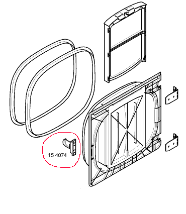

Mijn deurtje van de condensdroger sluit niet meer, die hebben ze bij de verhuizing afgebroken. Niet de deur, maar dat waarmee je hem kan inklikken zodat de deur sluit.{uitstulpsel} Ik weet ook niet hoe ik dat anders moet uitleggen.
Maar wie weet waar ik zo'n deurtje nog kan kopen? Of iemand anders die een tip heeft..?
Op moment gebruik ik de droger zo dat ik de deur klem zet zodat die niet open kan springen en handmatig moet ik de condensdroger met een schroever draaier inklikken zodat die aan gaat. Een heel gedoe!

Kijk eens op de onderdelensite van Bosch.
Vul daar in het nummer WTL5481/04 (zonder spaties en met schuine streep) en je komt op de onderdelentekening, ga naar de 3e pagina (pijltjes rechts boven).
Dan zie je deze tekening:
Het omcirkelde deel zou dat kunnen zijn wat je bedoelt, en zou dus los te bestellen moeten zijn met nr 154074 (prijs ca 5 euro). Hoe je het moet loshalen of bevestigen kan ik niet zeggen, maar misschien wijst de tekening al een eind in de richting?
Anders aan de hand van de onderdelentekeningen nog even omschrijven waar het precies om gaat.
Je kunt het onderdeel óf direct bij Bosch bestellen via de betreffende site, óf bij een van de winkels zoals in de link van Utreg. Neem in dat geval wel de volledige typegegevens mee en eventueel ook het defecte onderdeel.
Neem ook het FD nummer mee, want het te bestellen onderdeel kan verschillend zijn afhankelijk van het FD nummer, zoals ook op de quickfinder te zien is.
