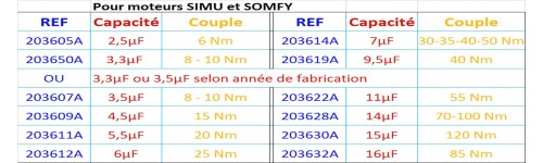

Helaas, de tekst is verdwenen met het eraf halen van de schuimrubberen tape. dus als je weet hoeveel farad de condensator moet zijn zou dat geweldig zijn.
Bij het afbeeldingen googelen met somfy altus 50 RTS 6/17 condensator kwam ik een (franstalig) lijstje tegen van condensatoren voor dergelijke motoren. Bij de motor met 6 Nm wordt een waarde van 2,5 µF vermeld.
Of dat correct is kan ik niet beoordelen.
Ok, dank je in ieder geval. zal toch maar eens navraag doen bij de leverancier. bij conrad heb je deze maar dan in de 30mm uitvoering en die van mij is 25 mm diameter
Info compleet: van de leverancier bevestigd gekregen dat het 2,5 microFarad is. deze is verkrijgbaar bij alle kabels voor 2,95 euro.
