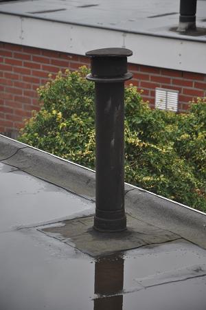

Ik heb al een langere tijd last van condens in mijn afzuigkap en kookplaat, met name in de koude wintermaanden speelt t zich af.
De situatie zal ik zo goed mogelijk proberen te beschrijven:
Afzuigkap met daar bovenop een motor, die heeft een flexibele slang gekoppeld aan de dakdoorvoor. Het betreft hier om een enkelwandig dakafvoer, zonder terugslagklap of zo'n kapje (dat het wind niet naar binnen kan dringen) op de dakafvoer.
Ik heb hier echt hinder van, in die maanden ligt er zelfs een plasje op mijn inductiekookplaat.
Moet er een dubbelwandige dakdoorvoor op?
Wie kan mij goed advies geven?
Hier een kleine impressie van de huidige situatie:

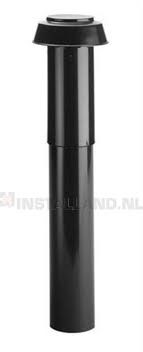

Overgens, wat voor soort dakdoorvoer moet het zijn?
Heb er namelijk zelf weinig verstand van, wat zoiets moeten kosten?
Is het lastig om te plaatsen?
Graag hoor ik van je.
Nee is beslist niet moeilijk.
flex slang losmaken en pijp uit opstand trekken.
maat van het gat inde opstand meten.
daarna pijp weer terug plaatsen.
met de maat van de opstand naar een instalateur gaan.
deze moet een pijp volgens voorbeeld bestellen.
Plaats de pijp met eventuele verloopring in het gat.
Kleine aanvulling,...... De afvoer pijp op het dak is nu ook veel te lang. Warme lucht in de pijp koelt op deze manier makkelijk af als het buiten koud is, hierdoor krijg je uiteraard vanzelf meer condens water.
Probeer de pijp op het dak zo kort mogelijk te houden.
