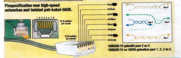

Geachte klussers,
Mogelijk kan iemand mij helpen.
Ik heb zelf aan een UTB kabel stekkertjes gezet. Omdat ik met deze kabel niet op het netwerk kom, zou het kunnen zijn dat mogelijk een van deze stekkertjes niet goed is aangesloten.
Is dit mogelijk op een eenvoudige manier te controleren ?
Ik kan er natuurlijk wel weer nieuwe stekkertjes aanzetten, maar als het ergens anders aan ligt, dan is deze moeite ook weer tevergeefs.
Al vast bedankt

Controleer of je de juiste ader volgorde hebt.(UTP CAT5 opzoeken op www)
Controleer of je de juiste type stekker hebt(massief of soepele kern dat maakt verschil)
En zorg dat bij hub-pc de stekkertjes gelijk zijn en bij pc-pc je een cross hebt.
@rie
De draadjes moeten er in deze volgorde ingezet worden.
Zorg dat je een goed tangetje hebt om de stekker aan te knijpen, de kunststof exemplaren die ze in de bouwmarkt verkopen voldoen over het algemeen niet.
suc6
En hier nog even een andere foto hoe de utp kabel moet aangesloten worden.
