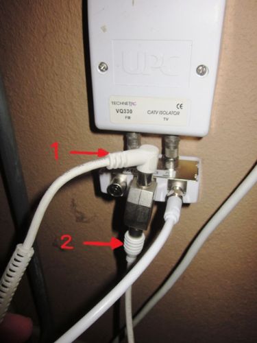

Ik heb een 2 UPC media boxen (1x woonkamer - 1x slaapkamer). Deze media boxen heb ik aangesloten met een splitter rechtstreeks op de aansluiting vanuit de muur. Dit werkt allemaal goed.
Maar nu komt het: ik wil nog 1 of 2 TV's aansluiten zonder UPC media box in andere kamer(s).
Hoe doe ik dat en wat heb ik hiervoor nodig?... versterkers, splitters... roept u maar! :mrgreen:
1= mediabox woonkamer
2= mediabox slaapkamer
Geus
In principe gewoon met splitters en extra kabels naar de extra tv's. Probeer wel de totale kabellengte zo kort mogelijk te houden. Extra kabellengte heeft een negatief effect op het signaal. De kwaliteit van de splitters en kabels heeft ook invloed, beter je laten informeren door de vakhandel dan het goedkoopste van de bouwmarkt. Heb je desondanks toch nog problemen, dan een versterker plaatsen, direct na het AOP. Maar deze moet wel overweg kunnen met het UPC-signaal.

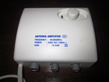

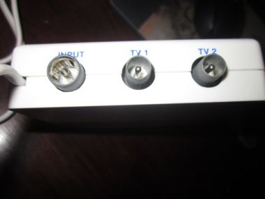

Is dit een versterker:
Zo ja, deze op het AOP aansluiten en hierop tweemaal splitter aansluiten?
Geus
Dat is een versterker, ja. Maar mij is onbekend of deze ook geschikt is voor UPC. Ik zou het eerst proberen met alleen extra splitters en kabels. Als dat werkt, prima, geen versterker nodig.

Terug naar de bron heb je een ZEER slechte installatie, afgaande op de foto.
Een NTP (een ordinaire galvanisch gescheiden RTV aansluiting) met een brakke CMO erop.
Beide decoders hebben een retourweg nodig omdat ze met UPC moeten communiceren, Right?
Dan zal een splitter tbv nog meer TV's (al dan niet digitaal) als effect hebben het retoursignaal nog verder te verzwakken. Dat is niet bevorderlijk.
Volgens mij heeft UPC ook versterker in de handel die hiervoor geschikt zijn. Ik ken het huidige UPC beleid niet.
Neem in ieder geval NIET die brakke versterker van die foto!!
Dat is slechte kwaliteit en áls ze al retour doorlaten, is het vaak versterkt of vervormt of beide.
