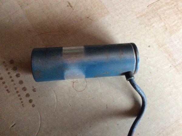

Pollerita
Ik ken er niet veel van zoals ik al reeds aangaf maar volgens mij is dit deel stuk (staat apart aan de electro motor).
Als ik de elektriciteit doormeet (220v) geeft hij aan deze niks meer door.
Maar ik weet niet hoe dit deel noemt en dan ook natuurlijk niet op wat ik moet zoeken.
Een starter of soort zekering of dergelijke, hopelijk niet te duur.:-)
Foto's bijgevoegd
Dat is een aanloopcondensator, meestal wel te koop bij een onderdelenwinkel.

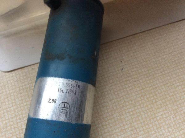

Pollerita
Bedankt al voor de uitleg! apprecieer ik ten zeerste.
Maar moet ik dan zoeken op die waarde van 2,88 of mag dat hoger zijn of lager en waar staat die 2,88 juist voor?
er staat ook TGL11653 maar daar vind ik niks op (zal nummer zijn van onderdeel)
Als ik er mee rammel dan hoor ik van alles rammelen binnen, dus zal wel verduurd zijn door de jaren.
