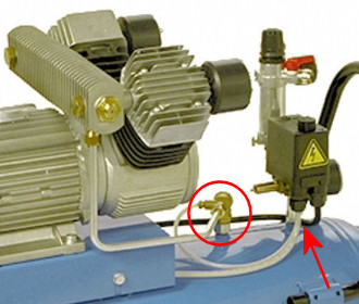

Ik heb een airpress hl 310/25 compressor en bij de rechter manometer aansluiting loopt steeds lucht weg bij de grote rode knop.
Er zit een O ring maar dat helpt weinig.
Wat kan het zijn ?
Bedankt alvast.
Millew
Mijn compressor heeft dat euvel ook wel eens gehad. De lucht komt uit waar het pijltje naar wijst.
Dat kwam door een rubber klep in het huis binnen de cirkel. Deze is vuil, blijft hangen of is versleten.
Misschien is dat ook bij jouw comperssor het geval.
Javadi56
Hallo Millew
Jij bedoelt terugslagklep maar daar lekt hij niet.
Hij lekt bij reduceerventiel.
Millew
Als de terugslagklep blijft hangen, dan komt er lucht uit dat zwarte kastje.
Controleer het huis waar de manometer en de drukregeling in zit voor de slang in zit op scheurtjes, even insmeren met een sopje van afwasmiddel en kijken waar zich luchtbelletjes vormen.
