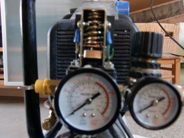

Oeps, was wat te voorbarig. Ik heb al jullie adviezen opgevolgd en de compressor vulde de tank en sloeg af. Tot zover was ik tevreden en kon ermee werken. Totdat.......hij nu de tank vult afslaat bij het bereiken van de druk en meteen wat druk aflaat. Ik kan eventjes met de druk werken. Maar moet hem helemaal uitzetten, wachten en opnieuw laten vullen. Hij vult nu niet meer automatisch .Heeft het nu te maken met dat keerklepje ?

Dat idee heb ik niet, heb je voorgaand aan de drukafstelling zitten draaien?
Als de compressor zou moeten starten hoor je dan een klik?
Wat bedoel je precies met helemaal uitzetten?
Het niet meer opstarten heeft mijn inziens niets te maken met het keerplepje en dat er na het afslaan er wat lucht ontsnapt is normaal. Dit duurt hmm een seconde of zo. Dit is om de compressor te ontlasten bij de volgende start.
dus om de motor even op gang te laten komen.

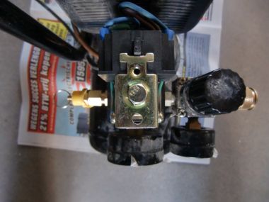

Hebt u de moer onder de zwarte kap weer op de oorspronkelijke positie gezet ?
Als er te weinig druk op de veer komt slaat hij ook niet weer aan.

Er staat een plus en een min bij die moer. Op advies van Jan heb ik deze een halve slag naar links (plus) gedraaid . Naderhand nog eens een halve slag terug. Dus bij elkaar een slag links(plus) .
Moet ik nu die moer een slag rechts(min) gaan verdraaien dan?

Post eens een foto van dat mechaniek, van bovenaf en scherp.
Vaak zit er een maximaal instelling en een minimaal instelling.
de enen is voor de afslag druk en de andere voor de inschakeldruk.

Ik heb alles weer op de begin stand zeg maar gezet. Ook heb ik geprobeerd om een filmpje meer te posten, maar dat lukte niet. Ik hoor geen klik. De druk ontsnapt . En daarna hoor je het geluid van een relais?! Daarna duw ik de aan/uit knop op uit en de rest van de druk ontsnapt !

Als ik het zo zie lijkt het op het aanspreken van het maximaaldruk ventiel.
Als er daarna geen lucht meer ontsnapt vrijwel zeker. De druk zakt te snel naar mijn mening dat het gaat om een lekkend klepje.
En als je na het afblazen het luchtpistool gebruikt, start de compressor dan wel vanzelf op?
Blaast hij de druk af links bij de gele dop en de ring aan het pennetje?

Ik kan het lucht-pistool niet gebruiken. Het "relais" blijf je horen , en zet hem uit. Geen druk meer in het vat, Bij het aanzetten start hij wel weer op
Kacheltje
  • #36
Kan ook niet goed aflezen waar bij jou het rode gebied begint.
Als dat 10 bar is dan is het je maximaalventiel die afblaast.
Dat heeft dan te maken met je drukregelaar.
Is het 8 bar kijk dan wat voor waarde het overdrukventiel heeft, dat staat aangegeven op het ventiel. is dat 10 bar en blaast hij af bij 8 bar dan is je maximaalventiel verlopen in waarde.
Je compressor is wel een 8 bar type?

Als er een 8 bar overdrukventiel zit kun je de druk met de nu bekende bout afstellen.
Een halve slag is dan niet echt voldoende geweest.
Je kunt door de druk telkens te controleren vanzelf zien bij welke druk de compressor stopt.
Een paar slagen geven kan geen kwaad, mocht het te veel zijn dan stel je dit weer terug.

Linksom, tegen de klok in dus.
en dat is min, niet plus.
Een slag was te weinig dus probeer eens 2 of 3 slagen.
Staat het niet op het plaatje waar de bout op zit?
