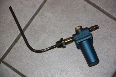

Ik heb een compressor tank gekocht van het merk Amero spray.
Nou heb ik er dit, op een drukregelaar lijkend ding uitgedraaid.
Het zit aan de kopse kant van de ketel, in het midden.
Het pijpje zit in de tank en wijst naar boven.
Ik kan er niets aan regelen en weet dus ook niet waar het voor dient.
Wie weet het wel??????
Ik hoor het graag!
Groet, Gijs.
Ik kan het zo niet goed zien maar het is een waterafscheider of een olievernevelaar om pneumatisch gereedschap te smeren.
Aangezien je niet het niveau kan zien denk ik een waterafscheider.

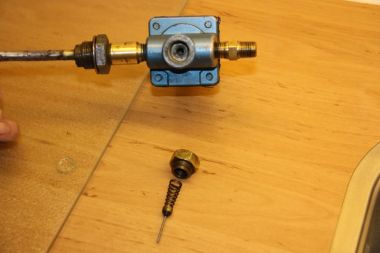

Bedankt voor je reactie.
Een olie vernevelaar is het niet want er zit ook geen peilglaasje op en geen regeling.
In het onderste gedeelte zit een veer, met een soort membraam.
Dus ik weet ook niet waar het ding voor bedoeld is.
Gijs.
Toch een drukregelaar met een vaste instelling lijkt mij Onder de messing schroef kun je de druk een vaste instelling geven.
Dit is het gedeelte wat erin zit, een veer met een naald, en er zijn verder geen stel mogelijkheden. Ik zelf denk ook aan een overdruk beveiliging.
Maar er staat niet op tot hoeveel bar hij beveiligd is.
Dus ik heb eigenlijk toch nog mijn twijfels.
Gijs.

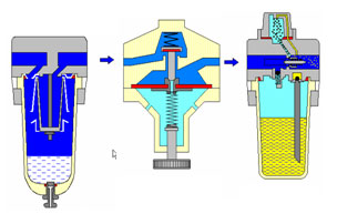

Inderdaad, het is hetzelfde princiepe als het middelste plaatje.
Alleen niet instelbaar.
