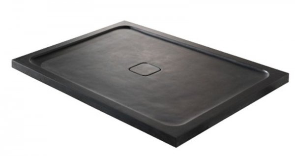

Enkele vragen over het plaatsen van een composiet douchebak op houten vloerdelen van een jaren 30 woning.
Badkamervloer bestaat uit houten vloerdelen en de douchebak (140x90) wordt achterin de ruimte geplaatst. Het gedeelte waar de douchebak niet komt is momenteel voorzien van 18mm multiplex en deze wordt verhoogd zodat deze gelijk komt met de douchebak.
Afmetingen composiet douchebak: 140x90, 4cm hoog. Waterafvoer (90mm sifon aansluiting) in het midden. Gewicht ongeveer 90kg.
De vragen zijn als volgt:
- Kan de douchebak direct op de houten platen gemonteerd worden? Of is het verstandig bijvoorbeeld een multiplex plaat van zo'n 8mm op de houten vloerdelen te schroeven?
- De vloer lijkt niet helemaal waterpas, iemand tips om de douchebak alsnog waterpas plaatsen?
- Er is een aardedraad aanwezig, is het zinvol deze te gebruiken en zo ja hoe?
