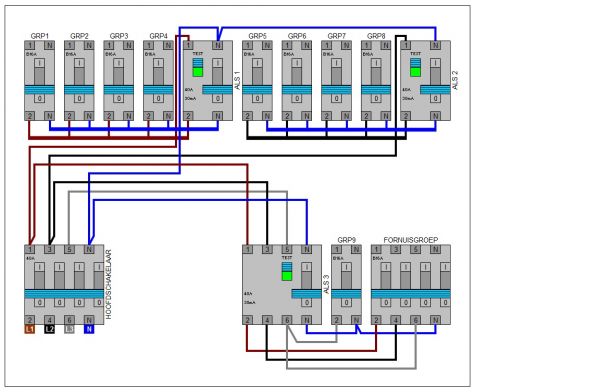

Wij gaan van een 1x35A naar een 3x25A stroomverdeelkast met 9 groepen en één kookgroep met perilex aansluiting.
Belasting systeem gaat worden (naast de reeds aanwezige wcd's en verlichting):
wasmachine 3000w
vaatwasser 2200w
stomer 1900w
kooktoestel 7200w
oven 3650w
totaal: 17950w
Is het handig om een hoofdschakelaar van 63A te kiezen ipv. 40A gezien de totale belasting die 3x25A (75x230=17250w) kan zijn ?
En wanneer moet men kiezen voor een 3p+N ALS i.p.v 2p ALS?
Graag prof. advies over te gebruiken componenten in stroomverdeler.
Alvast bedankt voor de reactie!
Een 4 polige 40A hoofdschakelaar kun je met 40A per fase belasten. Ruim voldoende voor een 3x25A aansluiting. Een vierpolige aardlekschakelaar heb je nodig als je de kookgroep over meerdere fase gaat verdelen. Ik zou zelf voor een 3 fase groep (3p+n) kiezen voor de Perilex en die beveiligen met een vierpolige aardlekschakelaar. Hier kun je dan nog 3 gewone automaten bij aansluiten.

Ik heb een bedradingschema gemaakt.
Graag reactie of dit de juiste wijze is...
Dit gaat in de breedte niet passen lijkt mij.
Ik weet niet of het bij alle merken hetzelfde is, maar een 4-polige hoofdschakelaar, een 4-polige ALS en krachtgroep zijn allemaal 4 modules breed en je kunt maar 12 modules kwijt in de breedte.
