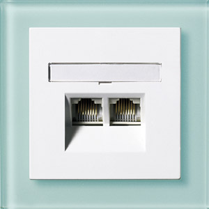

Ik heb een communicatieschakelaar gekocht tbv telefoon en computeraansluiting. Hierbij zitten aan de bovenzijde en aan de onderzijde een heleboel gaatjes, weet iemand hoe je dit aansluit?

Je moet eerst een (CAT5) kabel trekken van een centraal punt waar zowel telefoon als computer netwerk aanwezig zijn. Dit mag voor zover ik weet NIET in dezelfde buis als de normale stroom kabels. De CAT5 kabel sluit je aan de ene kant aan op de "schakelaar" die je hebt gekocht en aan de andere kant op het telefoon en/of computer netwerk. Met behulp van RJ-11 (telefoon) en RJ-45 (netwerk) pluggen kun je dan apparatuur aansluiten.
Voor de computer, van links naar rechts (voorkant):
oranje-wit
oranje
groen-wit
blauw
blauw-wit
groen
bruin-wit
bruin
Voor de telefoon weet ik het niet.
En het is geen schakelaar, maar een walloutlet 2xRJ45.
Dat is inderdaad de semi-officiele kleuren volgorde. Echter, deze volgorde wisselt nogal eens per merk, en de precieze kleuren maken ook eigenlijk niet uit. Het belangrijkste is dat je de juiste dradenparen bij elkaar houdt, en dat de gekozen volgorde aan beide kanten van de kabel hetzelfde is (behalve bij een cross-over kabel, maar dat is hier niet van toepassing).

Nee? Ik weet nooit wat nou wel en niet past. Ik dacht dat het het juist zo was dat als je een echte RJ-45 poort hebt dat een echte RJ-11 plug er gewoon in past, omdat hij alleen maar wat smaller is. Maar er schijnt ook nog verschil te zijn tussen wat in de praktijk RJ-45 wordt genoemd en wat het officieel is.
Ik dacht dat wat als modulaire telefoon-aansluitingen wordt verkocht gewoon RJ-11 is, en de bijbehorende "ISDN" spullen RJ-45. Maar dat klopt dus niet?
Nee, je kunt een RJ45 stekker aan een telefoon zetten, dan past het wel. Maar een RJ11 stekker past echt niet in een RJ45 walloutlet.
Even ter aanvulling.
Die kleuren wisselen niet. Het is ook niet zo dat de aderparen bij elkaar worden gehouden. De aansluitingen zitten aan weerszijden van het midden.
Zitten ze op een rij, voldoet deze konnektor niet aan CAT 5
Enkele merken hebben de kleurcode op de modulaire konnektor. staan. Vaak staat er ook nog een keuze "A" of "B" op. Dan moet je "B" aanhouden.
De rj11 past en de internetkabel passen beide. de gaatjes zijn genummerd 1 t/m 8 of een keuze 2b,1b, 1a en 2a. Met jullie gegevens kom ik er wel uit, bedankt
Klopt wel hoor.
In een rj45 kan je ook RJ11 kwijt.
Het mooiste is dat ze ook nog exact op de juiste draadjes aansluiten nl Blauw/witblauw.
Dat maakt het systeem ook zo mooi flexibel.
1 nadeel pin 2 en 6 komen aan de zijkant van de RJ11 en kunnen iets verbuigen, hierdoor zal als de aansluiting weer voor data gebruikt word het kunnen voorkomen dat je geen netwerk krijgt.

Je haalt denk ik RJ-11 en RJ-45 door elkaar. RJ-11 is voor de telefoon, en die is smaller dan een RJ-45. Op telefoons zit een RJ-11 aansluiting, en daar gaat een RJ-45 dus never nooit niet inpassen. Andersom wel, zoals Headhunter ook zegt.
@Gerrit:
Als Marbe de kleurvolgorde van Stuffie aanhoudt gaat het in ieder geval zeker werken.
Jullie hebben gelijk, het past wel. Ik neem alles terug. Het spijt me, ik moet ook gewoon eerst proberen en dan wat zeggen. Ik ben zoooooooooooo stom.
Het past wel, maar het is niet ideaal voor je RJ45 wcd immers waar normaal de koperen kontaktjes zitten met geleiders zit nu een dikker stukje plastic.
Hierdoor worden de buitenste pinnetjes eigenlijk te ver weggeduwd, dit samen met het ontbreken van de geleider kan schade geven aan je wcd.
Beter is het dus om ook aan je telefoon een RJ 45 stekker te knijpen.
Voor data alle aansluitingen gebruiken en er op letten dat je aan beide kanten dezelfde volgorde aanhoudt.
Voor telefoon gebruik je alleen de blauwe aansluitingen waar je rood en blauw op aansluit.
Wil je het universeel houden gebruik dan ook voor de telefoon een datakabel (is toch bijna even duur) voordeel is dat als je even 2 computeraansluitigen nodig hebt je gewoon even een patchkabel van je datawcd naar je modem hoeft te leggen en je hebt op de werkplek 2 data-aansluitingen.
