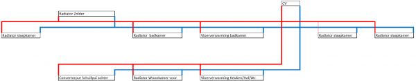

Ik krijg mijn verwarming niet lekker geregeld in mijn woning.
Het probleem is dat de vloerverwarming amper warm wordt en wanneer der verwarming aan staat en steeds snel schommelt tussen warm/koud/warm/koud/etc.
Ik heb onder alleen vloerverwarming in de keuken en in de hal maar niet door de woonkamer (houten vloer) ,verder heb ik in de woonkamer achter een convectorput met externe thermostaatkraan en voor een radiator zonder thermostaatkraan
De thermostaat is een klokthermostaat met aan/uit schakeling.
Boven heb ik op de badkamer vloerverwarming en een radiator zonder thermostaatkraan.
Op de slaapkamers en op de zolder zit overal een thermostaatkraan.(deze staan normaal gewoon dicht)
In de tekening heb ik geprobeerd de leiding verloop aan te geven in welke volgorde ze op de leiding zitten aangesloten.
Mijn vraag is nu, wat moet/kan ik doen om een stabiele tempratuur te krijgen zonder dat de verwarming om het kwartier vol aan gaat, en zodat de vloerverwarming op aangename tempratuur blijft.
Klassiek gevalletje voor zoneregeling. Even googlen op "zoneregeling" of "etageregeling", dan komen er wel de nodige oplossingen naar boven.
Badkamer: vloerverwarming aangesloten op een radiator.....is niet apart regelbaar.

Zon slimme thermostaat werkt mooi maar lost deze problemen niet op hier zul je wel meer gaan bereiken met een ander soort regeling bijv zone regeling omdat je hier 3 totaal verschillende types verwarming hebt van snel tot langzaam om dit optimaal te kunnen regelen kun je ze beter apart aansturen

Geen enkele thermostaat kan deze installatie goed regelen.
Het hydraulisch ontwerp in deze installatie is niet juist.
De verschillende onderdelen passen niet bij elkaar. Het zoeken naar een slimme thermostaat zal nog jaren duren. Het vinden van een slimme installateur voor deze installatie lukt niet want die moet nog geboren worden. Dit kan allen nog goed komen met ingrijpende aanpassingen aan het installatie ontwerp. mvg bernhard

Ik had in een persoonlijk bericht ook een suggestie gedaan voor het plaatsen van een paar kleppen om zodoende bepaalde gedeelten van de installatie onafhankelijk van elkaar te kunnen regelen (tekening gemaakt en gestuurd) Maar ook daarop kreeg ik antwoord dat het te duur zou worden.......
Terwijl ik het op een zo voordelig mogelijk manier had voorgesteld.
