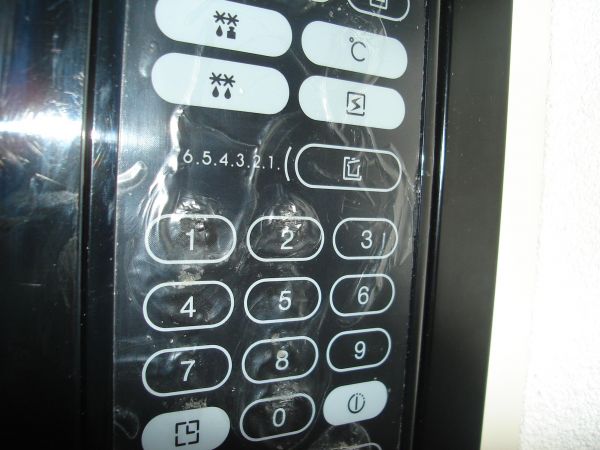

Wij hebben een gebruikte inbouw Pelgrim combi zwart M450. Bij het kopen zagen wij dat het plastic op het toetsenscherm gebobbeld was. Met de vraag; hoe kan dat? Antwoord; niets aan de hand. Is in reparatie geweest en daarna is dat ontstaan. Bij Pelgrim is niets bekend van reparatie. Wel het advies; niet aankomen. Maar geen duidelijk antwoord van oorzaak.
Kan het er af? Het geeft wel een beetje ergernis.
Ik hoop dat het gelukt is met de foto.
Lijkt mij een beschermingsfolie welke gebruikt word voor transport en productie om de toetsen mooi te houden.Na verkoop moet de klant die verwijderen.
Ik houd zelf vaak de folie er zo lang mogelijk op totdat deze slecht word, pas dan haal ik die eraf en heb ik weer mooie toetsjes.
Volgens die mensen waar hij vandaan komt mag ik het er niet af halen want dan doet hij het niet meer. Twijfel, wat te doen.
Zoals ik op de foto zie is het een beschermfolie, en die is alleen bedoeld voor bescherming tijdens productie en transport.
Ik denk dat de unit vervangen is bij reparatie en dat daarom die folie er nog op zat.
Het lijkt mij vanuit hier heel sterk dat die folie de werking beinvloed.
