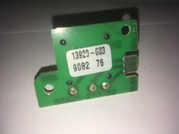

Ik heb een probleem met het klokje van mijn Bosch 8451NL/03 combimagnetron
Ik kan de tijd niet meer instellen en hierdoor de magnetron niet meer gebruiken, ik draai aan de knop maar de insteltijd loopt niet op
Is dit te repareren?

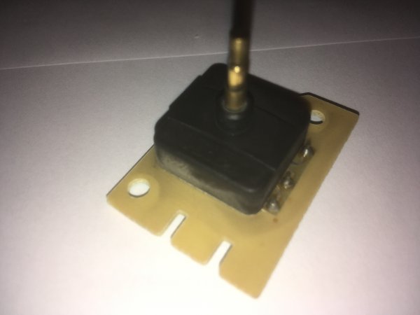

Ik denk dat deze kapot is......, is deze los te krijgen?

Dat zou de Bitgenerator 00151347 moeten zijn. Niet meer leverbaar. Nergens. Niet verwonderlijk voor een magnetron die volgens mijn gegevens ca. 1997 werd gefabriceerd.
Toen ie nog wel leverbaar was, kostte dit onderdeel zo'n 60-70 Euro. Niet iets om op de gok te vervangen. Bovendien zou je het apparaat na reparatie moeten testen met een meetinstrument om het op uittredende magnetrongolven te controleren.
Dit zijn de merken / modellen waar (volgens een database waar ik toegang toe heb) het BSH onderdeel 00151347 ook in voor zou moeten komen:

Het onderdeel zelf zal een signaalgever zijn. Elektromechanisch denk ik, dus met contacten. Maar Hallgeneratoren kwamen toen ook al ruimschoots voor. Als je het bij een elektronicaleverancier zou kunnen krijgen is het waarschijnlijk een ding van een paar Euro. Probleem is om het juiste onderdeel te krijgen en dan nog op veilige manier te monteren. En dan nog de veilige afwerking van de oven zelf (mag je niet onderschatten).
En dan nog is het niet zeker of het dit onderdeel zelf is dat het probleem veroorzaakt. Alhoewel de kans wel groot is, zeker indien het een elektromechanisch onderdeel is.
De bitgenerator zelf is van Dietz, maar zoals je al zei, het is en blijft een oud beestje

Meet er eens aan met ohm-meter...
evt klein gaatje in maken en wat contactspray erin..en eens goed ronddraaien
