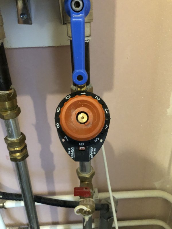

Halo,
Op de koude afvoer heb ik een inregelafsluiter.
Heeft iemand een idee wat de standaardinstelling is? Ik kan dit nergens vinden.
Bedankt.
Groeten,
Jason
Er is geen standaard instelling.
je zet er normaal een meetapparaat op en meet het drukverschil over de kraan.
Daaruit kan je dan bepalen hoeveel water de kraan doorlaat.
Je hebt normaal berekend hoeveel water je nodig hebt door de installatie en stelt de kraan daarop in.
Je kan zo'n kraan niet met de losse duim instellen.
Je komt ze bijna nooit tegen bij een huis cv installatie of is dit standsverwarming?
