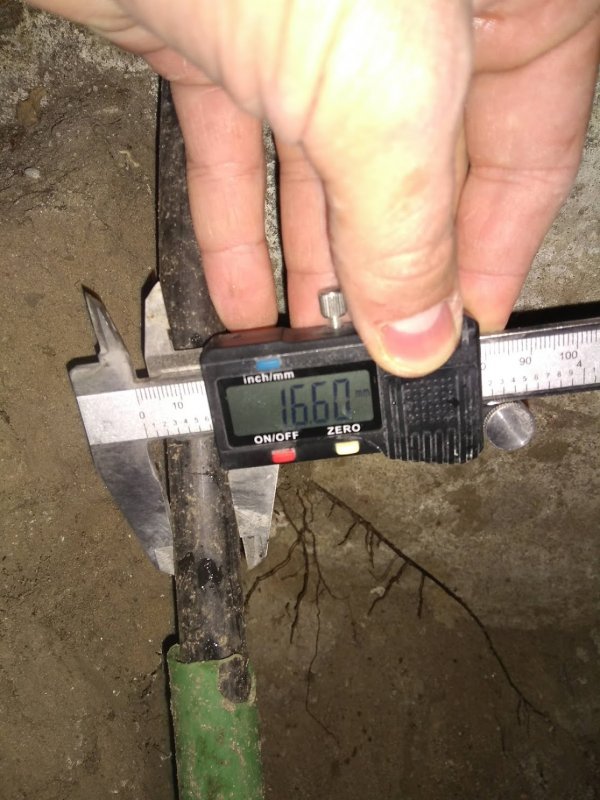

Om mijn COAX in de nieuwe meterkast binnen te laten komen, wil ik deze (buiten) verleggen en verlengen. De COAX die buiten loopt is 16 mm dik en zwart, binnen is ie 7mm en groen. (Foto's onder de tekst)
Het idee is om de koppeling buiten (ondergronds) in een gietmof te verlengen. (En ter bescherming eventueel de verlenging in een stuk in een PVC pijp)
Wat is de beste manier om te verlengen?
1) Van 'dik' bestaand buiten, naar 'dik' nieuw buiten, naar 'dun' nieuw binnen
2) Van 'dik' bestaand buiten, naar een langer stuk 'dun' buiten en binnen
3) Anders, namelijk...
Zijn er technische benamingen voor het onderscheid tussen dik en dun? Voor de zwarte kan ik namelijk vooralsnog geen aanbieder vinden.
Wat voor type gietmof past hier het beste bij?
Alvast bedankt voor jullie reacties!

De leiding buiten is niet van jou, maar van de provider. Tot het AOP mag je hier niet aan komen. Vraag een verplaatsing van het AOP aan via de provider.
@rie
Coax verbindingen in de grond maak je met een zg Bamboe koppeling, maar zoals Walker hierboven al zei de kabel is niet van jouw.

Na een telefoontje met de netbeheerder hebben ze (na intern overleg)
aangegeven dat ik deze aansluiting mag verplaatsen.
Hoe dan ook, ik ga toch contact opnemen via mijnaansluiting.nl

Om dit draadje (voor nu) af te sluiten; de aansluiting dient daadwerkelijk te worden verlegd door de beheerder.
Ter referentie voor anderen; ik heb een offerte ontvangen van ca. 185 Euro.
