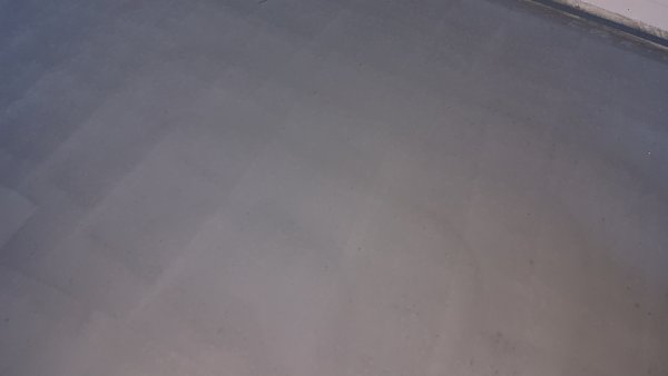

Natuurlijk zeggen foto's meer dus hierbij:
Helaas is mijn foto website als spam gerapporteerd.
Grotere foto's in de youtube link
Laag 2 opgeschuurd:
Laag 4
Dus, het geld voor de vloer is een beetje op, en er zit geen goede vloer in. Ik ben in het bezit van een grote compressor en kreeg de volgende ideen:
- Vloer nog een keer doen, maar dan spuiten
- De spuiter komt binnenkort de wanden latexen, mogelijk dat hij de vloer kan rollen of spuiten (daar zal hij beter in zijn als ik)
- Opschuren in grote baanen met een schuurpad (schuurgaas) voor een groffe look. Door de 4 lagen coating moet er genoeg vlees zitten lijkt me.
Nog een keer zelf gaan rollen zie ik niet zo zitten. Ik heb er zoveel energie ingestoken met 0 resultaat dus daar heb ik geen vertrouwen meer in.
Ik hoor graag jullie ideen of ervaringen voor een goedkope oplossing. Geld voor een pvc vloer is er niet :-)
