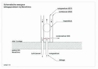

CLV systeem in app.geb. met 13 verdiepingen
Op één plaats stopt het systeem op de 1ste etage.
Om toch op de begane grond CLV te hebben is het bestaande systeem aangepast, zie tekening.
Nu komt er condens water uit de rookgasafvoer, onder het plafond, op de begane grond.
Oorzaak tot op heden onbekend.
Is deze aanpassing (verticaal naar onder gelegen verdieping) acceptabel.
Graag een reactie.

De tekening is een principe tekening omdat dit beter aansluit met mijn vraag.
Ik weet dat het CLV kanaal op een console staat.
De condense afvoer (pvc 40 rond) zit normaal gesproken, centraal, aan de onderkant van de binnenbuis (rookgas afvoer).
De verticale buizen (80 rond) voor lucht toevoer en rookgas afvoer (naar BG)zitten zoals op de tekening aangegeven. Deze zijn zeer waarschijnlijk later aangebracht.
Normaal gesproken kan dit alleen na het verplaatsen van de oude condensafvoer naar de zijkant.
De lekkage, 25 liter per dag, komt uit de binnenbuis van de rookgas afvoer.
Door het inspectieluik is niet alles goed te zien. Het mangat kreeg ik niet open.
Mijn vraag is dus principieel; Mag je een bestaand rookgas kanaal op deze wijze, verticaal, naar beneden verlengen.

Hartelijk dank voor de reacties.
Als VVE zitten we er mee en het probleem moet wel worden opgelost.
Voordat we echt aan de slag gaan met de installateur willen we ons graag goed voorbereiden.
Voordat wij gaan klussen is een goed advies van een professional nodig.
Dus,.... meer reacties zijn welkom.
