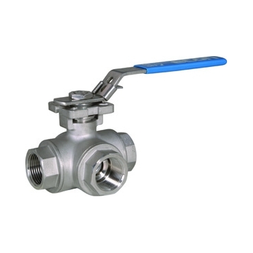

@Walker: Ook bedankt voor het meedenken! Zijn er dan geen aangepaste aansluitkoppelingen te koop voor een losse 3-in-1 kraan?
Ze bestaan wel :
6620413-drieweg-kogelkraan-messing-12800-34
BESCHRIJVING
Drieweg-kogelkraan met T-Boring type 12800 | 3 x BSP binnendraad.
• Huis: Messing vernikkeld
• Kogel: Messing hard verchroomd
• Kogelafdichting: PTFE
• Handgreep: Aluminium, rood gelakt
• Temperatuurbereik: van -20°C tot +110°C (afhankelijk van de werkdruk)
• Doorlaat: 18 mm
• Inbouwlengte: 92 mm
• Inbouwbreedte:70 mm
• Werkdruk: 25 bar
Maar daar is het keukenlaadje niet mee opgelost....
