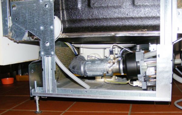

Hallo allemaal,
Misschien kan iemand ons helpen hoe we te werk moeten gaan om onze vaatwasser weer te kunnen laten werken.
Het probleem wat we hebben is, dat onze Whirlpool afwasmachine niet goed meer werkt, hij loopt zijn programma tot einde toe door zonder dat hij daar spoelt dus zonder dat de spoelarmen werken.
We verdenken dat de circulatiepomp het heeft begeven, de afwasmachine maakte al ± een klein jaar (voordat deze het begaf)al veel bijgeluiden alsof de lagers van misschien de circulatiepomp eruit lagen.
We weten niet of het zinvol is om de deze circulatiepomp nog te vervangen aangezien deze best wel kostbaar is in aanschaf.
De afwasmachine is ongeveer 9 jaar oud.
Hier zijn de gegevens van de Whirlpool afwasmachine:
ADG 7340/2
Typ: WIC
Boardservice: 701604
Data: 701594
P 8542 340 01839
De gegevens van de circulatiepomp zijn:
Askoll
made in Italy
Mod: 97.7
Art. 296103
Cod. 4619 7247 474372
220-230v 50Hz.
0,70 ci.f
Hopelijk kan iemand ons helpen
Hoe moet een buitenstaande nu weten of het zinvol is voor een toestel om er een nieuwe hoofdpomp in te zetten.
Algehele staat is onbekend en financieel hebben wij geen inzage.

Beste S.oldeerbout,
Neen, mijn sterrenbeeld is geen weegschaal.
Misschien heb ik het verkeerd geformuleerd, maar heb begrepen in eerdere berichten dat je ook onderdelen van de circulatiepomp kunt vervangen, want een gehele nieuwe circulatiepomp hoeft niet altijd aangeschaft te worden, wat dan weer best kostbaar wordt.
Dus mijn vraag had moeten zijn welk onderdeel van deze circulatiepomp zou de boosdoener kunnen zijn, zodat met minder kosten deze circulatiepomp weer werkt.
Dat is dan jammer, we gaan rondkijken voor een vervangende circulatiepomp.
met dank aan S.oldeerbout voor je reactie
Misschien wat late reactie, maar voor de feestdagen bij een plaatselijke witgoedreperateur een vervangende circulatiepompje kunnen aanschaffen voor 50 euro, en nu werkt de vaatwasser weer als vanouds.
