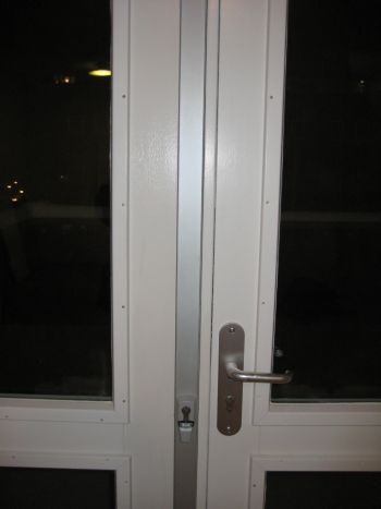

Mijn nieuwbouwhuis is opgeleverd met een balkonespagnolet van Buva.
Ik heb er geen handleiding voor. Weet iemand hoe je bij dit systeem de cilinder kunt vervangen? Ik zie nergens schroeven of iets, waarmee je dat ding open kunt krijgen.
Als het goed is kan je de aluminium kap er af kunt halen.
Heb even bij mijn handleidingen gezocht maar ik heb deze niet thuis.
Heb toen even op internet gekeken maar geen tekening gevonden maar wel een beschrijving.
Volgens de beschrijving kun je de kap los halen en daar achter kun je de halve cylinder loshalen.
Op het roset zit een plastic kapje met logo en dat kun je er af wippen. Dan zie je 2 imbusbouten waar het roset mee vast zit. En de rest moet zo simpel zijn dat ik eerlijk gezegd vergeten ben hoe het ook weer zat..alweer een tijdje geleden. Ik geloof niet dat de deklijst eraf moet maar als het nodig is moet je de deur openmaken en er van boven (of onder) een schroevendraaier insteken en hem voorzichtig losklikken uit de grondplaat. Kan ook wel eens handig zijn met schilderen.
Bedankt, dat was de goede tip. Nadat ik de boutjes los had, was het nog een beetje puzzelen, maar het is uiteindelijk gelukt.
