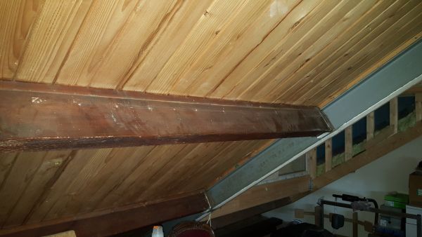

Goedemiddag Klussers,
Zolder is aan de beurt voor isolatie en afwerking.
Wil graag even checken of ik mijn huiswerk goed gedaan heb of toch nog iets over het hoofd heb gezien.
Zie foto:
Dus mijn dak bestaat uit:
Dakpannen
Panlatten
Dakbeschot bestaande uit planken
Dwarsbinten
Isolatie wil ik als volgt aanpakken:
- 8Cm IKO Enertherm platen aanbrengen direct tegen dakbeschot. ( Naden met alutape, randen met PUR )
- Raggels aanbrengen over de platen
- Gipsplaten
- Stucwerk
Redenering is dat door de platen direct tegen dakbeschot te plaatsen het direct kierdicht is en een dampdoorlatend folie of spaanplaat overbodig is.
De platen hebben een alu afwerking binnenzijde dus met de naad en rand afdichting dampremmend scherm.
Twijfels:
- Toch een dampremmend folie aanbrengen tegen dakbeschot tegen eventueel inkomend vocht tussen kieren van buiten
- 2 cm raggels aanbrengen om de 30 cm, stilstaande lucht.
- hierop de isolatieplaten bevestigen
Bedankt voor jullie input !
Ries
Voor jouw doel plaats je een dampopenfolie.
Wat ik me altijd afvraag waar eindigt de folie, waar zou het water blijven wat eventueel door jouw dakbeschot zou komen.
Precies mijn gedachte, komt inbprincipe nooit water door maar inderdaad.
Mocht er condens vorming zijn of dat er toch water door komt loopt het naar beneden tegen draagbalk aan.
Whats the point dan als je het water verplaatst naar een ander punt waar het vervolgens zijn werk gaat doen.
