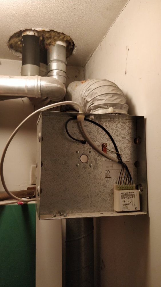

Hi ik heb een paar vraagjes m.b.t. mijn centrale afzuiging.
De afzuiging functioneert, tenminste als ik een papiertje bij de roostertjes houdt wordt die tegen het rooster gezogen.
Of de capaciteit nog voldoet aan de eisen weet ik natuurlijk niet.
De motor maakt veel geluid en is irritant.
Is dit gemakkelijk te verhelpen door bijvoorbeeld een lager te vervangen?
kan ik de afzuiging ook verplaatsen en tegen het plafond hangen.
De plek waar die nu hangt vind ik niet goed, altijd problemen met het voorfront wegnemen van mijn combi ketel.
In het hok waar de afzuiging hangt staat ook de wasmachine en droger, zou ik daar een extra afzuiging kunnen maken of heeft dat geen nut.
In de keuken bevinden zich 2 roosters in het plafond (achter elkaar).
Tevens heb ik een afzuiging boven het koken die rechtstreeks naar buiten gaat.
De afzuiging gebeurt met een motor.
Nu heb ik ergens gelezen dat dit voor problemen kan zorgen m.b.t. het centrale afzuiging systeem klopt dit, zo ja wat kan ik dan het beste doen.

1) Unit vervangen door een energiezuinige variant op gelijkstroom
2) nieuwe unit lager hangen, zodat de bochten bij de uitblaas kleiner worden.
3) kanalen laten reinigen
4 roosters boven de ramen reinigen
Je afzuigkap en de mech. ventilatie zullen elkaar altijd beïnvloeden, maar alleen als ze tegelijkertijd vol aan staan gaat dit ten koste van het rendement.

Net de unit open en helemaal schoon gemaakt.
Geluid is al een stuk minder :prima:
Wellicht toch een goed idee om binnenkort eens een andere unit te kopen.
Deze is nu +/- 18 jaar oud.
Wat betreft de bochten bij de uitlaatunit...
Volgens mij is dit echt ruk gemaakt.
De flexibele bocht zit verwrongen en er is bijna geen plaats....
Denk dat dit voor verbetering vatbaar is.
Eigenlijk nooit naar gekeken of bij stilgestaan :roll:
Blefke
Kost je een kwartiertje, maar Flex & Ibel leggen het prima uit:
De rookgasafvoer en luchttoevoer van de ketel lijken mij ook onvoldoende gebeugeld. Daar zou ik ook nog wat aandacht aan besteden.

We gaan binnenkort een nieuwe combi ketel plaatsen en wil meteen de mechanische ventilatie meenemen...
Destijds de adviezen opgevolgd, echter nu maakt deze weer veel kabaal...
Kan ik de unit vervangen voor iedere willekeurige mechanische ventilatie?
Zie op internet of bij bouwmarkten nogal wat verschillende varianten..
Graag wat hulp en advies.
Grzzz,
blefke
Koop bij de bouwmarkt een exemplaar met Perilex-aansluiting. Dan hoef je beneden niets te wijzigen aan de schakelaar.
Kies een apparaat met laag stroomverbruik. En bij voorkeur met een CO2 aansturing. Dan heb je er bijna geen omkijken meer naar. In de badkamer eventueel een extra bediening.
Perilex is niet nodig want tegenwoordig zijn boxen draadloos aan te sturen.
De deur naar het hok vervangen door een zwaardere en met kierdichting. Dan heb je ook geen geluid meer.

Die deur ben ik zelf schuld...
Niet bij nagedacht toen ik hem gemaakt heb....
Is hol van binnen, dus 1 grote klankkast echt irritant...
Kan de deur aan de achterkant openmaken en eventueel met iets ( maar wat) opvullen..

ben vandaag bij Hornbach geweest daar hebben ze 1 model een litho....Of deze geschikt is geen idee.
Ga nog maar eens wat meer onderzoek plegen..
Grzzz Blefke
Die is prima geschikt als vervanging van je huidige. De oude is ook een Itho of een Stork.
Even op letten dat de box CO2 sturing aan kan. De nieuwe hebben dat, oude modellen niet. Ook als je het nu niet meteen doet, is het alvast geschikt voor de toekomst.
Een zeker merk beginnend met * spendeerd vooral aan gelikte marketing. Het merk met de * kom je inderdaad exemplaren uit de jaren 90 van tegen.
Als je gewoon de bediening via driestandenschakelaar wilt houden gewoon weer een Perilex variant kopen
